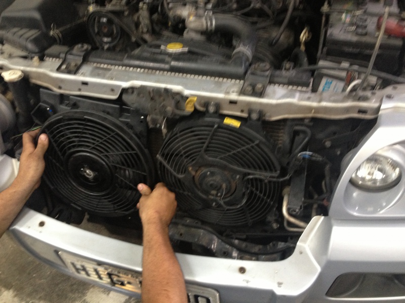

    E assim fica o marcador de temperatura agora. (teste de 1h ligado).
    Antes era impossível conseguir isto. Como havia dito, agora fica um traço abaixo do meio.

    Citação Postado originalmente por carioca4x4 Ver Post
    Prezados, Instalei o ventilador auxiliar. Resposta rápida: Reside de fato ai o problema, pis o carro não aquece mais. Porém, a ventoinha auxiliar não é de fato a auxiliar, pois dado a diferença de desempenho ela passou a ser a principal. Antes em 45 minutos parado esquentava. Gostei tanto do resultado que vou substituir inclusive a original, explico porque: Após instalado fiz o teste com o veículo e liguei o ar em 17 graus, com renovação externa, portas entre abertas, o galpão quente 45 graus e após 1:30 horas com o carro ligado a temperatura foi a 3/4. Fiz um teste ao extremo. Antes aos 45 minutos esquentava com tudo favorável, agora fica normal no meio, inclusive uma espessura de ponteiro para baixo. A diferença de velocidade e eficiência entre as ventoinhas, a original a que instalei, é gritante. O erro de projeto de arrefecimento deste veículo é grosseiro quanto ao dimensionamento do eletro ventilador, dado o porte do motor e sua consequente geração de calor. Projeto incontestavelmente errado. A ventoinha que instalei ao colocar a mão espalmada a frente do eletro ventilador é possível sentir a sucção. Puxa a mão. Puxa com força uma folha de papel solta a frente do ventilador que ela gruda, enquanto a original fica-se na duvida se esta puxando ou soprando e uma folha colocada a frente cai ao chão. Fiz este teste, depois postarei o vídeo. Estou muito satisfeito e tranquilo de ter encontrado o problema que tanto me chateava e agora vou poder desfrutar o carro, no engarrafamento, com o ar gelando e tranquilo, até no deserto do Saara. Antes com o carro ligado você não escutava o som da ventoinha, tinha que ir para a frente do carro, se abaixar e encostar na grade para escutar. Agora, basta abrir o vidro do carro e se escuta a ventoinha ligada. Que som maravilhoso. Musica para os ouvidos. De qualquer forma vou substituir de fato a ventoinha original, pois assisti-la perder feio perante a outra me deixou desconfortável. Quero estar preparado para qualquer situação, seja a pior temperatura externa possível, a quebra de uma delas, ou uma solicitação de esforço grande. Principalmente por questão se faltar uma eu quero saber que a remanescente é potente o suficiente e não esse fiasco que incluíram no projeto original do carro. Vou substituí-la e ficar em paz. Até agora não sei como esse Pajero conseguiu andar com "aquilo". Uma ventoinha que fraca que ficaria ruim em um carro 1.0 instalada em um carro deste porte. Qualquer leigo vê que tem algo errado. A foto 1, demonstra a original (a direita) sozinha, antes da instalação.
    foto 1 - apenas a ventoinha original
    Anexo 491310
    foto 2- preparando para instalar
    Anexo 491311
    foto 3 - últimos acertos para o primeiro teste
    Anexo 491312
    Carioca parceiro. Parabéns. Gigante cara.
    Parceiro você simplesmente provou de forma cabal a incompetência da MIT e seus mecânicos. Cara. Se isso fosse a frente, juridicamente falando, a MIT seria obrigara a convocar um recall ou arrumar e invernizar os autores de uma ação coletiva. O erro de que estamos falando é um vício do produto eo prazo de prescrição começa quando se detecta a falha. Se tivéssemos um laudo de uma equipe de engenheiros mecânicos e ou publicidade do problema nos meios de comunicação de grande circulação acho que mudariamos muito. Sacanagem da MIT. Ficou muito bom teu serviço cara.

    J.Felipe Triton, acho que o fórum no nosso caso serviu bem ao seu propósito. Sobre ação jurídica cabe sim. Quem mais iria se interessar em divulgar e patrocinar é a concorrência: "Toyota Hillux, ford Ranger, Chevrolet S10, Volks Amarok" e etc. Instalei a segunda ventoinha no lugar da original. Não ficou bom não, ficou um espetáculo. Adeus preocupação com temperatura. Antes de instalar a primeira ao lado da original também coloquei um ventilador industrial em frente ao radiador. Nem preciso dizer que a temperatura baixou. Me tira uma dúvida: a L200 Triton também usa o mesmo sistema com um eletro ventilador? E se for, será que é assim também nas novas? Acho tão absurdo conseguirmos resolver e a MIT ficar ensaboando sobre isto e não resolver e ainda ficar indicando outras causas, obrigando os proprietários a trocar peças desnecessárias e sem resolver de fato o problema. Talvez seja para evitar um recall, que é caríssimo para a empresa.

    RValle, então faça como fizemos aqui. Resolveu de vez. Leia os posts a partir da pagina 8. A temperatura com certeza não subirá mais. veja como.

    Carioca. Na Triton o eletro é um pequeno que fica no lado direito de quem olha de frente. Pô quando eu voltar ao RJ gostaria de olha como ficou a tua adaptação. Pode ser?
