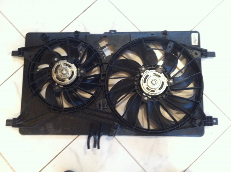

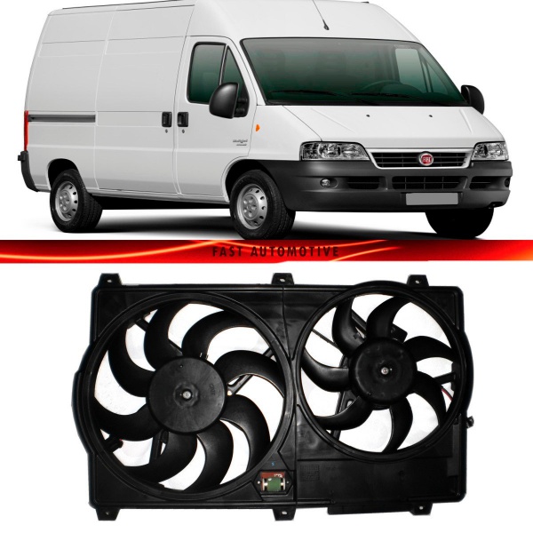

    Vou instalar o eletroventilador auxiliar. Estou convencido de que reside ai o problema. Até por segurança é um backup. Quem tem 1 quando falha fica sem nenhum. Assim, se um dos dois pifar em alguma ocasião, não ficarei na pista. E, também, não acredito que a mitsubishi tenha conseguido um motor mais eficientes do que os que apresento abaixo e todos estes utilizam originalmente duas ventoinhas (sistema duplo). Podemos verificar a utilização deste dimensionamento mesmo em veículos que já saíram de linha.

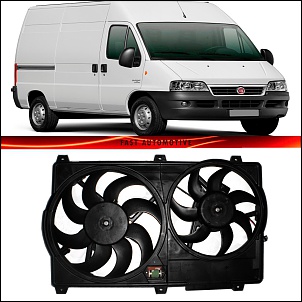

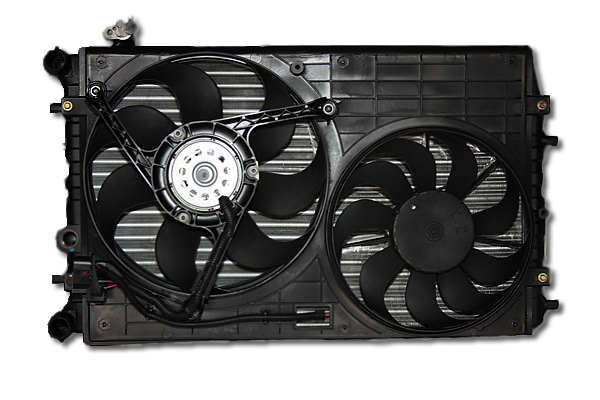

    Segue abaixo alguns veículos que utilizam dupla ventoinha originalmente. Ai eu pergunto: como pode uma Pajero 3.5l v6 205cv ser mais eficiente na troca de calor e projeto de arrefecimento e querer utilizar apenas 1 ventoinha do que os veículos listados abaixo?
    Renaut Master:
    Pajero Sport V6 3.5 esquentando, me ajudem!-defletor-c-ventuinha-da-renaut-master-ano-20132014-19343-mlb20170015629_092014-f.jpg
    Fiat Tempra:
    Pajero Sport V6 3.5 esquentando, me ajudem!-ventoinha_fiat_tempra_10358_4_20141113093723.jpeg
    S10 e Blaser 2.4l:
    Ducato:
    Pajero Sport V6 3.5 esquentando, me ajudem!-ventoinha-ducato-01-02-03-04-05-06-07-08-09-10-11_mlb-f-5148801788_102013.jpg

    Polo 2007:
    Pajero Sport V6 3.5 esquentando, me ajudem!-kitderadiadordopolomodelo2007.jpg

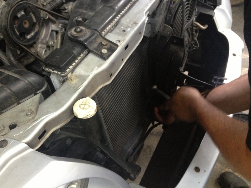

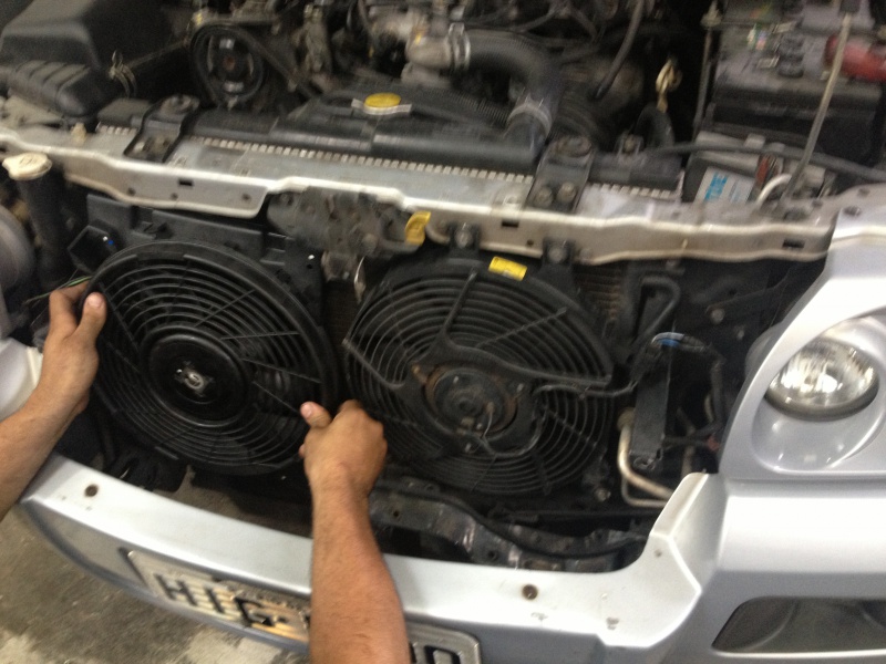

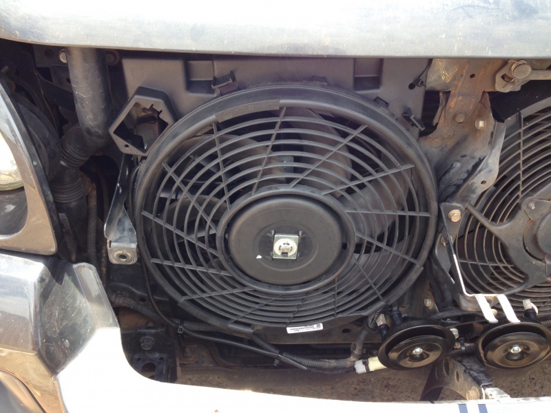

    Prezados, Instalei o ventilador auxiliar. Resposta rápida: Reside de fato ai o problema, pis o carro não aquece mais. Porém, a ventoinha auxiliar não é de fato a auxiliar, pois dado a diferença de desempenho ela passou a ser a principal. Antes em 45 minutos parado esquentava. Gostei tanto do resultado que vou substituir inclusive a original, explico porque: Após instalado fiz o teste com o veículo e liguei o ar em 17 graus, com renovação externa, portas entre abertas, o galpão quente 45 graus e após 1:30 horas com o carro ligado a temperatura foi a 3/4. Fiz um teste ao extremo. Antes aos 45 minutos esquentava com tudo favorável, agora fica normal no meio, inclusive uma espessura de ponteiro para baixo. A diferença de velocidade e eficiência entre as ventoinhas, a original a que instalei, é gritante. O erro de projeto de arrefecimento deste veículo é grosseiro quanto ao dimensionamento do eletro ventilador, dado o porte do motor e sua consequente geração de calor. Projeto incontestavelmente errado. A ventoinha que instalei ao colocar a mão espalmada a frente do eletro ventilador é possível sentir a sucção. Puxa a mão. Puxa com força uma folha de papel solta a frente do ventilador que ela gruda, enquanto a original fica-se na duvida se esta puxando ou soprando e uma folha colocada a frente cai ao chão. Fiz este teste, depois postarei o vídeo. Estou muito satisfeito e tranquilo de ter encontrado o problema que tanto me chateava e agora vou poder desfrutar o carro, no engarrafamento, com o ar gelando e tranquilo, até no deserto do Saara. Antes com o carro ligado você não escutava o som da ventoinha, tinha que ir para a frente do carro, se abaixar e encostar na grade para escutar. Agora, basta abrir o vidro do carro e se escuta a ventoinha ligada. Que som maravilhoso. Musica para os ouvidos. De qualquer forma vou substituir de fato a ventoinha original, pois assisti-la perder feio perante a outra me deixou desconfortável. Quero estar preparado para qualquer situação, seja a pior temperatura externa possível, a quebra de uma delas, ou uma solicitação de esforço grande. Principalmente por questão se faltar uma eu quero saber que a remanescente é potente o suficiente e não esse fiasco que incluíram no projeto original do carro. Vou substituí-la e ficar em paz. Até agora não sei como esse Pajero conseguiu andar com "aquilo". Uma ventoinha que fraca que ficaria ruim em um carro 1.0 instalada em um carro deste porte. Qualquer leigo vê que tem algo errado. A foto 1, demonstra a original (a direita) sozinha, antes da instalação.
    foto 1 - apenas a ventoinha original
    foto 2- preparando para instalar
    foto 3 - últimos acertos para o primeiro teste

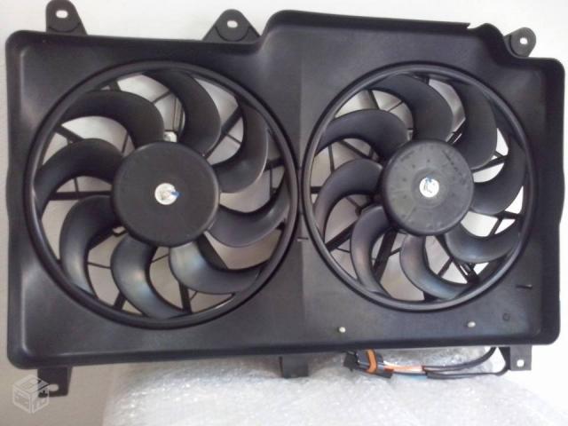

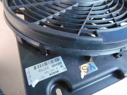

    Paulo Vicente, o modelo que usei foi igual a este. Igual ao do Tlyra. E sem resistência, que é o que faz a ventoinha ter duas velocidades. Serve para promover uma queda e girar menos no primeiro estágio e full no segundo. Eu instalei full.
    http://produto.mercadolivre.com.br/M...a-original-_JM
    Pajero Sport V6 3.5 esquentando, me ajudem!-ventoinha-do-ar-astra-zafira-completa-com-tela-nova-original-18061-mlb20148728931_082014-o.jpg
    Pajero Sport V6 3.5 esquentando, me ajudem!-ventoinha-do-ar-astra-zafira-completa-com-tela-nova-original-18035-mlb20148729650_082014-o.jpg

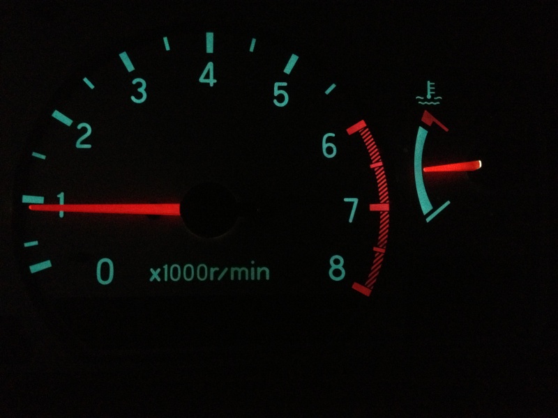

    E assim fica o marcador de temperatura agora. (teste de 1h ligado).
    Antes era impossível conseguir isto. Como havia dito, agora fica um traço abaixo do meio.
