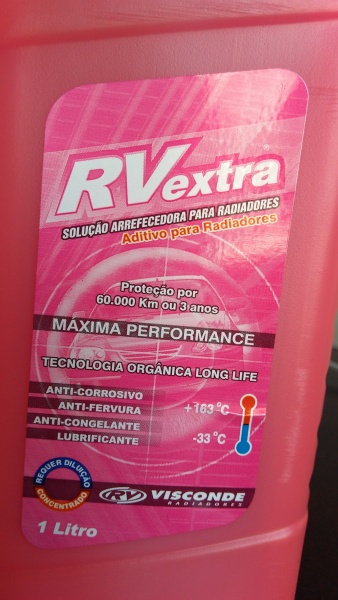

    Desculpe discordar um pouco, mas alguns aditivos elevam o ponto de ebulição d´água, o que ajuda a evitar a fervura ou congelamento.
    Veja abaixo exemplo deste produto da Radiadores Visconde, que foi testado pelo INMETRO.
    Quanto à viatura não ferver somente com água no radiador em condições normais, estando o sistema selado e devidamente pressurizado, concordo com você.
    Miniaturas de Anexos Miniaturas de Anexos Pajero Sport V6 3.5 esquentando, me ajudem!-img_20170118_080450119.jpg
