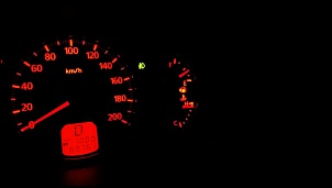

    Também estou tendo problemas de aquecimento, o engraçado é que basta ligar o ventilador que a temperatura sobe, não precisa nem apertar o botão do ar condicionado. Pajero Sport V6 3.5 esquentando, me ajudem!-2015-08-26-17.57.52.jpg

    Qual o histórico de manutenção da sua viatura?

    Olá tudo bem? tenho uma Triton 2009, que esta com o mesmo problema que a sua, ja tentei de tudo, estão me dizendo ser cabeçote, você conseguiu resolver o problema da sua? abraço
