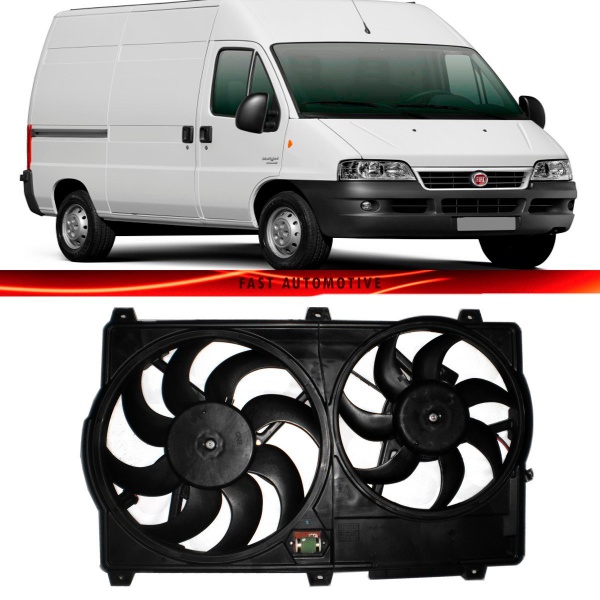

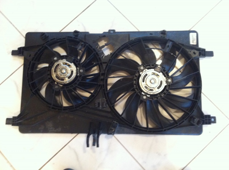

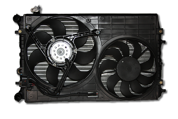

    Vou instalar o eletroventilador auxiliar. Estou convencido de que reside ai o problema. Até por segurança é um backup. Quem tem 1 quando falha fica sem nenhum. Assim, se um dos dois pifar em alguma ocasião, não ficarei na pista. E, também, não acredito que a mitsubishi tenha conseguido um motor mais eficientes do que os que apresento abaixo e todos estes utilizam originalmente duas ventoinhas (sistema duplo). Podemos verificar a utilização deste dimensionamento mesmo em veículos que já saíram de linha.
    Segue abaixo alguns veículos que utilizam dupla ventoinha originalmente. Ai eu pergunto: como pode uma Pajero 3.5l v6 205cv ser mais eficiente na troca de calor e projeto de arrefecimento e querer utilizar apenas 1 ventoinha do que os veículos listados abaixo?
    Renaut Master:
    Anexo 491149

    Ducato:
    Anexo 491152

    Polo 2007:
    Anexo 491156
