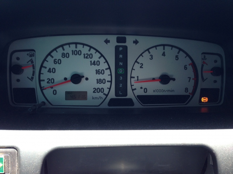

    Competição? 500 a 700cv? Isso tem cheiro do Graxinha rsrs
    Postado originalmente por TLYRA Ver Post
    Anexo 488862
    Antes dos zerinhos
    Anexo 488863
    depois dos zerinhos ( a luz abs apagou depois de uns 5 minutos qdo voltei a rodar normalmente, ela ascende por conta do zerinho)
    Anexo 488864Anexo 488865

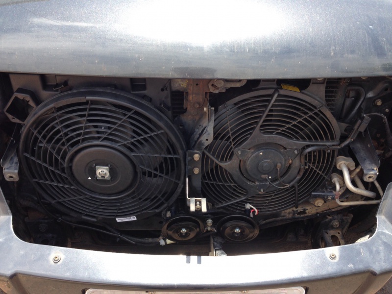

    Eu eu tenho uma Pajero SPORT V6 Flex 10/11 com 40 mil km que nunca foi na terra que estava com problemas de aquecer no trânsito lento e/ou parado e também aquecia quando parava pra atender telefone ou deixava funcionando parada!!!
    em dias muito quente também tive problemas com ela aquecendo e parando de funcionar o ar-condicionado!!
    Fui a Css e disseram estar normal, troquei líquido radiador! Verifiquei a viscosa, e nada resolvia!!
    dai na semana passada fui a uma oficina de um amigo que prepara carros de arrancada "Competição" turbinados com 500 700 cv!! Faz todo tipo de modificação em veículos!!
    ele me sugeriu adicionar um eletroventilador ao lado do original à frente do radiador, por acreditar que problema estar na falta de alimentação da ventilação forçada quando está parado ou em baixa velocidade!!!
    Fizemos a mudança é acrescentamos a ventoinha adicional ao lado da original, ficou igual na S10 diesel de modelos pit bull que vem com dois ventiladores!!!
    No no caso do meu carro resolveu 100 % do problema!! Estou a dois dias testando ao extremo!!!
    Fui a uma estrada de terra, e fiz vários zerinhos com ela pra tentar aquecer e a temperatura não se mexeu nenhum milímetro!!!
