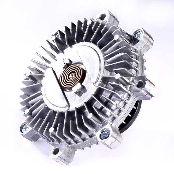

    2- Retire a polia viscosa e faça o teste na sua mão! Gire várias vezes, constantemente, e verifique se há perda de resistência, se houver TROQUE. Se não tiver certeza, TROQUE. Se a peça já tem mais de 6 anos, TROQUE. Dica importante, na dúvida, aproveite a oportunidade e troque logo, não vale a pena forçar uma economia que depois pode ir embora no valor da mão de obra pra abrir tudo de novo. A polia viscosa é exatamente a mesma da Hyundai HR. Só coloque o modelo que tem uma pequena espiral no centro, uma válvula que conforme a temperatura aumenta, libera o fluido e aumenta a resistência, aumentando a velocidade da hélice e melhorando a refrigeração.

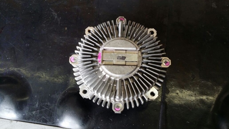

    Modelo da Viscosa ORIGINAL da minha Pajero Sport:
    Anexo 555514
    Obs.: Testei diversas unidades NOVAS desse mesmo modelo e TODAS apresentaram o mesmo defeito, perda de resistência em giro constante.
    Modelo de Viscosa do Hyundai HR, com a válvula em espiral no centro:
    Anexo 555513
