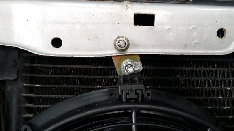

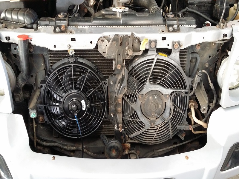

    Sendo assim, como meu carro apresentou sinais preocupantes de superaquecimento e eu moro na região nordeste onde predominam temperaturas acima dos 30°C, tomei a primeira providência e coloquei uma ventoinha elétrica suplementar ao lado da original do veículo, optei por um modelo universal de 10 polegadas pois encaixa direitinho no lugar e fica mais justa no radiador do que as outras. Tive que fazer apenas um pequeno suporte na parte superior:
    Anexo 546888
    Ventoinha de 10" instalada
    Anexo 546889
    Detalhe do suporte

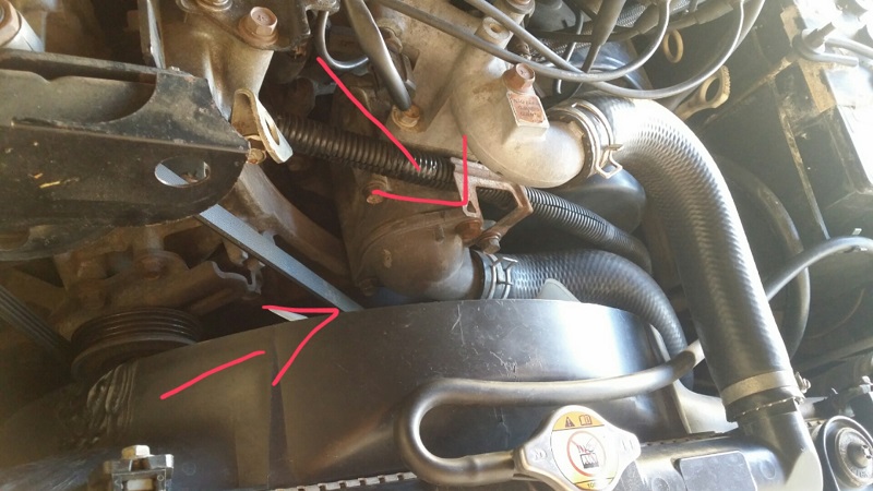

    Como sou ansioso demais acabei não aguentando esperar pra trocar e inspirado no colega RValle, de quem tomei emprestado algumas fotos para poder explicar o processo porque infelizmente não tive como registrar enquanto fazia, acabei pondo a mão na massa e desmontando eu mesmo a bendita válvula termostática.
    Uma dica pra que for tentar essa empreitada, forre a parte das correias com um saco plastico de maneira que toda a água com aditivo que escorrer vá direto para o chão, e não fique escapando e grudando pra todo lado.
    Anexo 546890
    Pra soltar a válvula é bem fácil, solte o cano d'água do suporte da válvula e folgue os dois parafusos que prendem o suporte no bloco
    Depois de aberto o suporte fica assim (créditos da imagem do nosso amigo RValle):
    Anexo 546891
