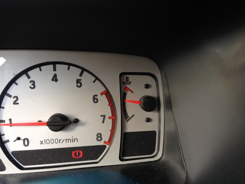

  • 15/10/2014, 00:23
    TLYRA
    Srs boa noite!
    Comprei uma pajero sport 3.5 v6 flex 10/11 a duas semanas, atualmente ela esta com 39 mil km, esta apresentando uma alteração na temperatura!
    Gostaria de saber se alguem observa esse comportamento nos seus veiculos com mesmo motor! Ou se é algum problema no meu veiculo!
    Quando utilizo a pajero no transito urbano no meio do dia, nas horas mais quentes ela esta alterando a temperatura do motor saindo do meio do marcador e chegando a posição de 3/4 e com isso o ar-condicionado para de gelar!
    Fui a ccs mit que alegou ser normal! Mais discordo! Ja que moro em uma cidade pequena e nao creio que 20 min em transito lento mais andando possa causar esta alteração!
    O carro ficava parado muito tempo com antigo dono e por isso estou desconfiando da valvula termostatica!
    Mais gostaria de ouvir alguma opnião ou relato caso tenham passado pela mesma situação!!
    Desde ja agradeço o apoio!
  • 15/10/2014, 00:25
    TLYRA
    1 Anexo(s)
    Anexo 480529
    foto painel com ponteiro da temperatura
