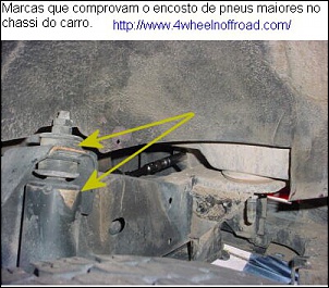

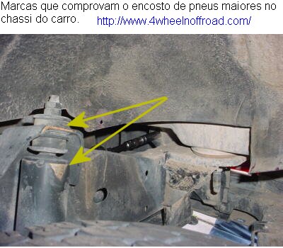

    Como eu já havia comentado em mensagens anteriores, os pneus 235/75R15 pegam nos amortecedores traseiros. Isso aconteceu comigo como mostra a segunda foto abaixo. Na terceira foto vemos um caso parecido com um Sportage nos Estados Unidos (as setas nessa terceira foto foram colocadas por mim). Alias, este autor americano traz ainda algumas dicas interessantes como troca/limpeza de velas e lifting para o Sportage. Vale conferir: http://www.4wheelnoffroad.com/
    Não sei até que ponto essa pegada no amortecedor pode ser comprometedora, todavia vale a pena ficar atento e monitorar o problema. Uma consequência óbvia dessa pega é a impossibilidade de usar correntes nas rodas traseiras. Outra consequência grave que pode ocorrer é rasgar o pneu ou travar a roda numa situação mais crítica.
    Bom! É isso ai!
    Seria interessante, como dado estatístico, que o pessoal conferisse seus amortecedores traseiros, principalmente do lado do motorista e postasse aqui se está pegando ou não. Pode ser que em função de um offset diferente (menor) o problema não ocorra para alguns, mas eu acho pouco provável, por isso estou insistindo para que o pessoal veja com cuidado esse ponto.

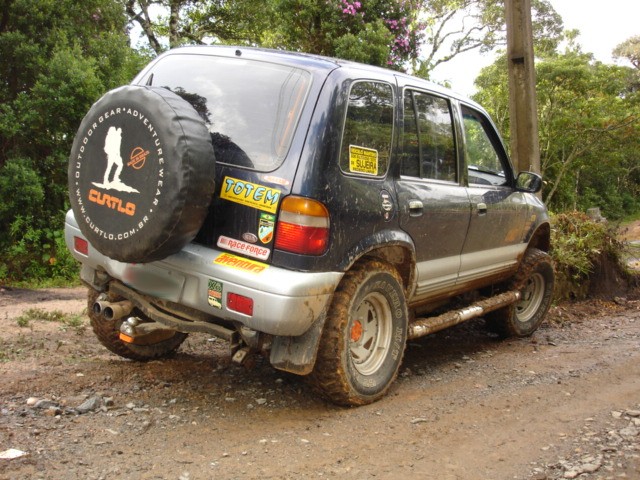

    Cesar,
    Minhas rodas tem offset, por isso em torções onde uma roda levanta e outra abaixa ñ raspa no amortecedor, mas talvez com essa roda original com o offset muito positivo raspe mesmo! Nessa foto a minha sportage ficou com o pneu uns 3 dedos pra dentro do paralama quando normalmente ela fica uns 2 ou 3 dedos pra fora do paralama.
