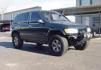

    Uma Sportage 95 em sua terra natal, na Coréia... Lembra a do Maverickturbo... bem inspirador
    Miniaturas de Anexos Miniaturas de Anexos Sportage...-sport_95_coreia_1.jpg_112.jpg   Sportage...-sport_95_coreia_1_978.jpg   Sportage...-sport_95_coreia_4_189.jpg

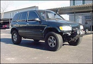

    Vai anexo uma foto de uma dos USA.

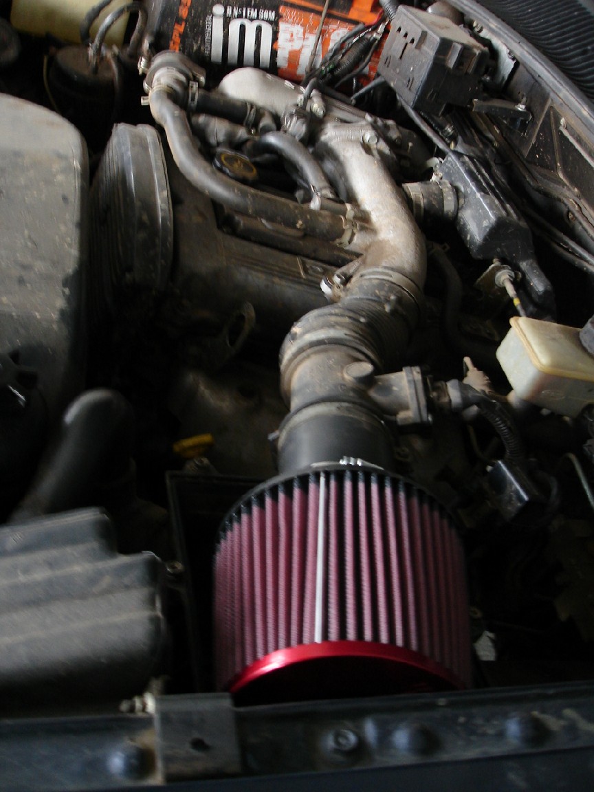

    Mais uma modificaçãozinha, um filtro esportivo K&N, que melhorou o desempenho do meu carro, mas acho que foi pq o filtro antigo ja estava muito sujo!
