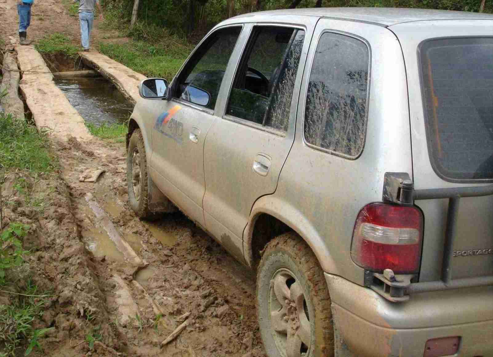

    Aí pessoal, estou com a minha TD 2001 desde agosto de 2005 e foi só alegrias, o carro é muito bom na lama, coloquei pneus 235/75r15 novo modelo da firestone - destination.
    Trabalho com pesquisa em mineração e já rodei quase 40.000 km nesses meses e não fiz quase nada.
    Uma trava da porta do lado direito quebrou, fui na autorizada R$235,00, levei num conhecido meu e coloquei uma genérica R$25,00 mais 10 de mão de obra, show.
    O consumo médio de diesel é de 10 km/l, andando no arrojo 120, 130 km/h.
    Aqui em Vitória tem algumas lojas que suprem bem em relação as peças.
    Tive problemas com o braço auxiliar de direção, batendo pra caralho, na concessionária queriam trocar o braço, mas foi só as buchas R$30 mais R$ 40 de mão de obra.
