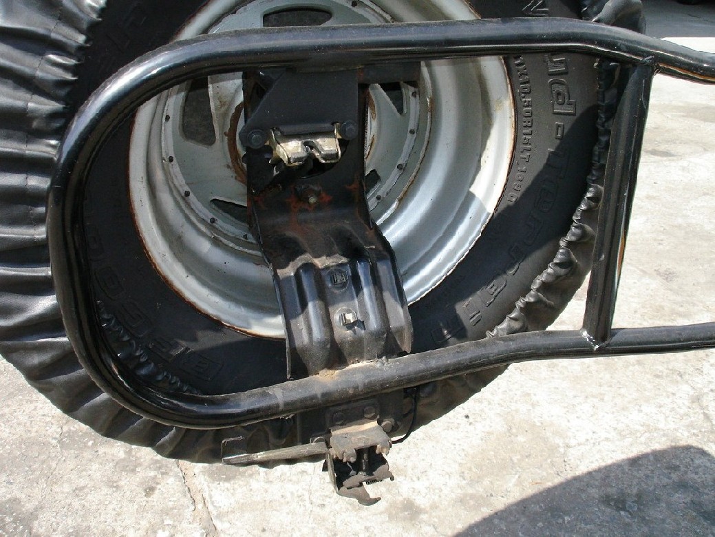

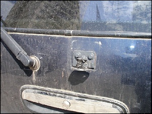

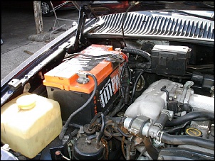

    Na frente eu possuo os amortecedores originais + amortecedores de d-20 adaptado. Vou postar outras fotos de mais adaptações na minha. O sisteme de feixe traseiro com 2 trancas e uma bateria de 100A no lugar da original.

    Muito boa a adaptação do amortecedor da D20 que tipo de base foi usado na fixaçào superior.
    Qual fecho foi usado no estepe.

    O suporte de cima foi feito em barras de ferro dobradas. Nessas fotos que eu vou colocar da pra ver melhor a base de cima. O fecho foi uma de ranger, ñ sei de que parte dela (tava jogado na oficina e agente aproveitou).
