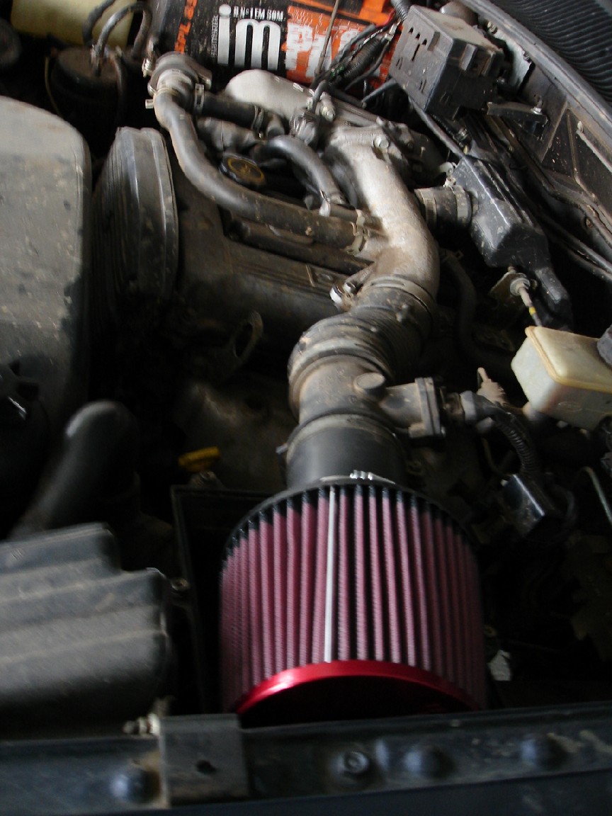

    Alguém instalou snorkel na sportage?
    Eu ja pensei na possibilidade de instalar um snorkel na minha, ja que eu gosto tanto de entrar nas poças de agua. Mas eu ñ acho muito necessario, pq a minha agora ta com filtro conico esportivo duplo fluxo da K&N e ñ caiu nem uma gota de agua ou terra nele e eu testei nas tempestades de São Paulo e em uns lugares bem barrentos em Monte Verde! Acho que se vc comprar um in-box da K&N(que é igual ao original soq melhorado) fica melhor ainda. Do jeito que o meu esta ele ficou totalmente seco.

    Bica/ Maverickturbo
    Primeiro só vi duas Sportages com snorkel, uma pelo paralama, que foi furado- problema,outra via capô do motor levantado, mas acho que não fica bom por causa do calor e vapor no para brisa. Pensa bem se vais mesmo precisar de snorkel.
    Acho que o filtro K&N não cumpre a função do snorkel, até por ficar mais baixo do que a tomada de ar original.

    Amostardeiro,
    Eu ñ disse que o filtro K&N cumpre a função de um snorkel. Eu falei que o meu, mesmo mais baixo e com mais area exposta, ñ pegou nada de agua, portanto, so se vc for fazer um trilha muito pesada ou atravessar riosque cheguem na altura do vidro ñ acho necessario.

    Maverickturbo
    Como escrevi antes, será que vale a pena instalar um snorkel, já que as opções são, digamos assim, agressivas ao carro.
    Eu entendi o que disseste, acho eu que pensamos a mesma coisa, a posição do filtro original "cumpre" a função, pela ficha técnica a travessia máxima indicada é de 500 mm.

    Amostardeiro
    Isso mesmo. O filtro cumpre e função tranquilo. Provavelmente ele ñ vai atravessar nenhum rio monstruoso ou se atola ate o teto em algum lugar. Melhor gastar esse dinheiro em outro ekipamento!
