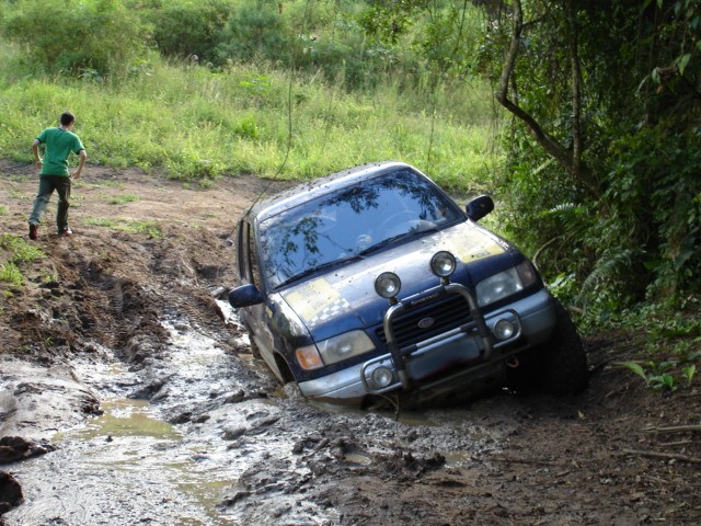

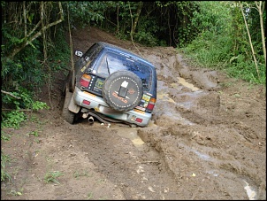

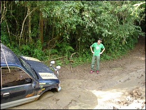

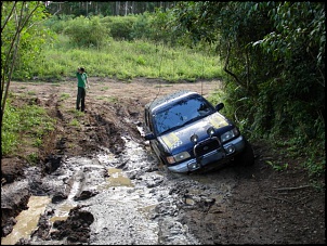

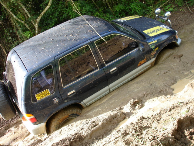

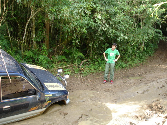

    Brincadeira no sabado la no OFFTRAC. Pena que eu forcei demais tentando tirar o carro sem ajuda e acabei quebrando minha roda livre(acho). Pior, ou melhor, que mesmo sem tração dianteira eu ainda consegui passar em uns atoleiros!
    Miniaturas de Anexos Miniaturas de Anexos Sportage...-putz__107.jpg   Sportage...-fudeu__181.jpg   Sportage...-dsc00642_850.jpg   Sportage...-dsc00626_593.jpg   Sportage...-dsc00629_129.jpg
