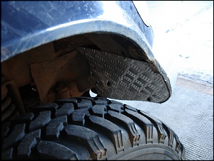

    Pessoal, ja estaõ instaladas as roda-livres desde ontem, mas so hj eu tirei fotos. Agora preciso testa-las com muita lama!
    Miniaturas de Anexos Miniaturas de Anexos Sportage...-dsc00715_147.jpg   Sportage...-rodalivre_nova_127.jpg   Sportage...-roda_livre_quebrada_887.jpg

    Com relação a roda livre, a minha foi a primeira que eu ouvi relatos de quebra. Oq normalmente ocorre é alguma vazamento nas mangueiras de vacuo. A roda livre manual é mais confiavel, mas a minha roda livre a vacuo nunca tinha me deixado na mão, e so quebrou pq eu abusei. A roda-livre seria como uma "embreagem na roda". Se a roda livre (manual) estiver desligada/desativada, mesmo com a tração 4x4 engata, as rodas da frente ñ irão tracionar. Se a roda livre estiver ligada/ativada, as rodas dianteiras irão girar todo o sistema dianteiro de tração(cardãs, homocineticas, etc), mesmo com a tração em 4x2. Com a roda livre a vacuo ela ja faz o trabalho sozinho de ativar e desativar a roda livre sem ter que descer do carro, mas podem ocorrer falhas (vazamentos na mangueira de vacuo) e ela é menos resistente que a roda livre manual.
