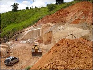

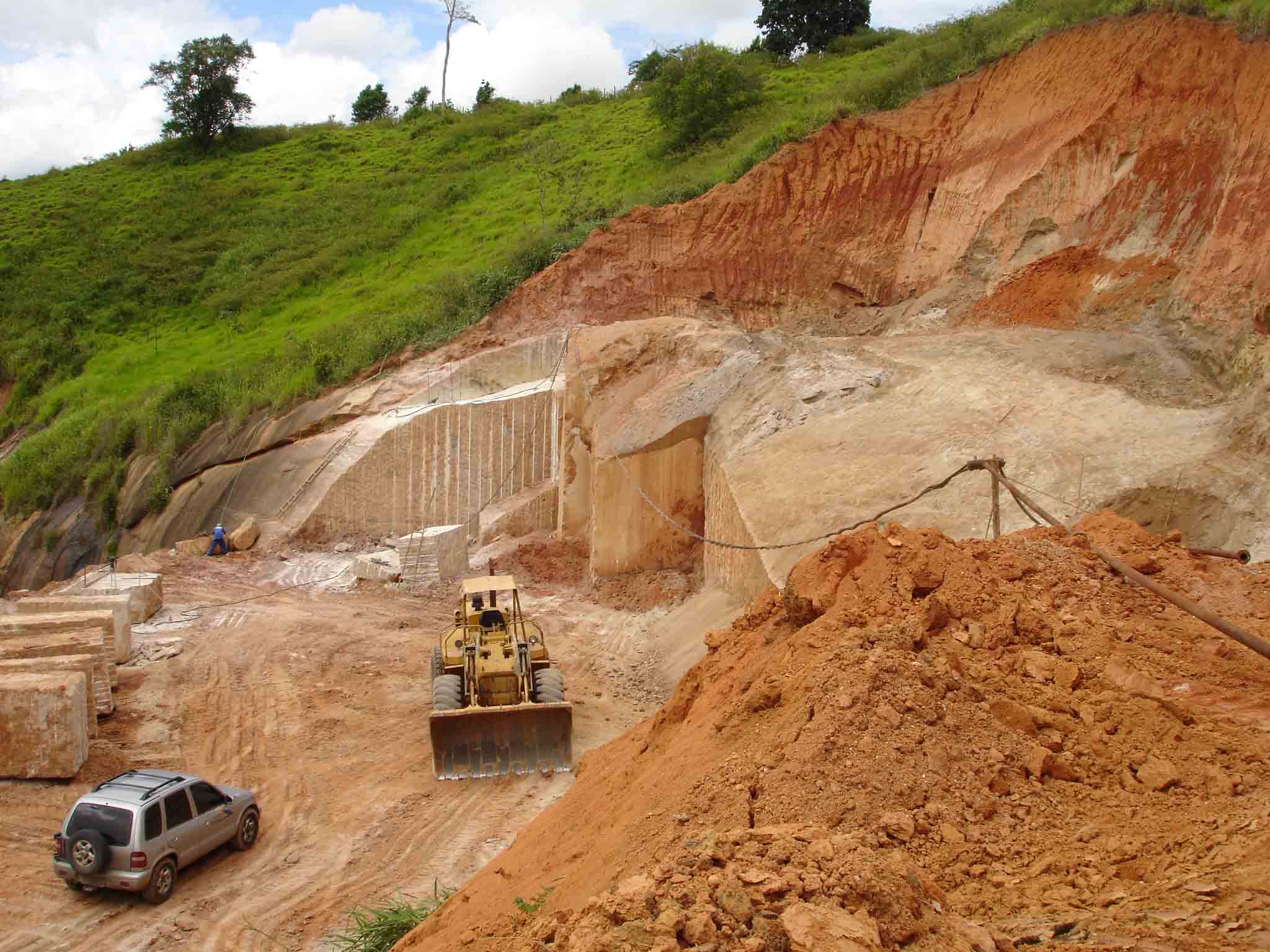

    Em relação ao snorkel, devo sim obtar por "agredir o carro", pois nestas minhas andanças a temperatura tá sendo um problema, uma solução e coletar o ar mais refrigerado possível, além de estar coletando menos poeira tb.
    Quando instalei os racks da keko reparei que não tem colunas na parte dianteira fica somente na lata, não de ve aguentar o peso de duas pessoas para montar uma barraca.
