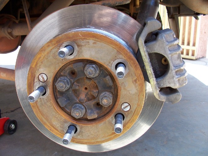

    E ai Antonio é trabalhoso mas não é dificil.
    Disco e suporte de pinça da promoção da DONATTI 211,00 (para aplicação traseira nos CJs).
    Pinças de Marea traseira.
    Flange de acoplamento da ponta de eixo com a roda(feito por toneiro).
    espaçador de roda de 5mm.
    Parafusos de roda mais longos para compensar o disco e o espaçador (tem uns parafusos maiores com porcas da silverado é o que achei aquí em Brasía vc sabe não é Sampa).
    com isso qualquer mecanico monta sem muita dificuldade.
    Obs:O suporte da pinça tem que cortar no meio para não retirar o rolamento do eixo ou fazer um suporte especifico.
    Obs2:Tem que instalar uma valvula de equalização de frenagem da S-10 para não travar as rodas traseiras.

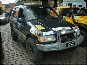

    Valeu "sportagecbp" pela imagem postada, ao que me parece a furação é a mesma que sustenta o quebra-mato original !? Seu pára-choque ficou chique hein!?
    Também queria ver como ficou a viatura do krioka!! Posta umas fotos aí!

    Boa tarde galera! as fotos do freia a disco traseiro estão no album
    Miniaturas de Anexos Miniaturas de Anexos Sportage...-disco3_958.jpg   Sportage...-disco2_195.jpg   Sportage...-disco1_124.jpg
