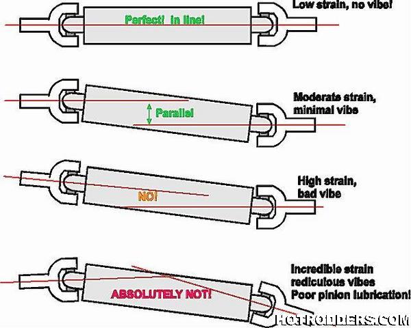

Drummond é o seguinte:
Logo que levantei já começou a roncar. Arqueei o feixe todo com mais uma lâmina e subiu 3" certinho. A frente ainda não tinha lift. Fiz cunhas de 3° montei e continuou roncando. Fiz outras cunhas de 6° montei e continua roncando. Após as cunhas de 3° fiz o lift na dianteira (calço e prolongador de bieleta) e nisso não alterou nada. Começa roncar (perceber) após 50 km/h e daí pra frente dependendo da velocidade aumenta, diminui, aumenta de novo, a 100 km/h quase acaba, mas a 110 km/h começa forte e por aí vai.
Como disse lá atrás falta rebaixar a CT, mas como já fiquei ne saco cheio com as cunhas e não resolveram, penso em fazer os calços da CT e não resolver vai ser osso.
