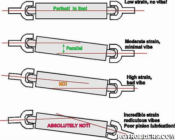

    A geometria correta é tudo paralelo:
    Kit lift p/ Cherokee Sport-2011-03-26_210629_pic1.jpg
    http://ww2.justanswer.com/uploads/dt...10629_pic1.jpg
    Tom Wood's Custom Drive Shafts - Driveline 101
    Tudo em linha reta inclinado não dá certo. Por isso perguntei sobre o cardã dianteiro.
