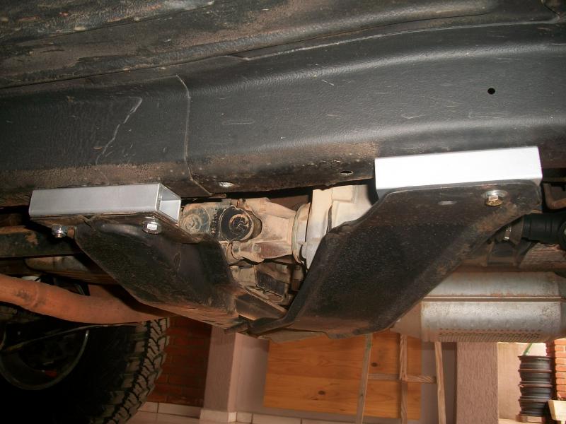

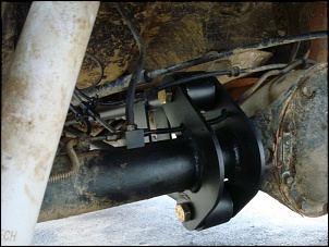

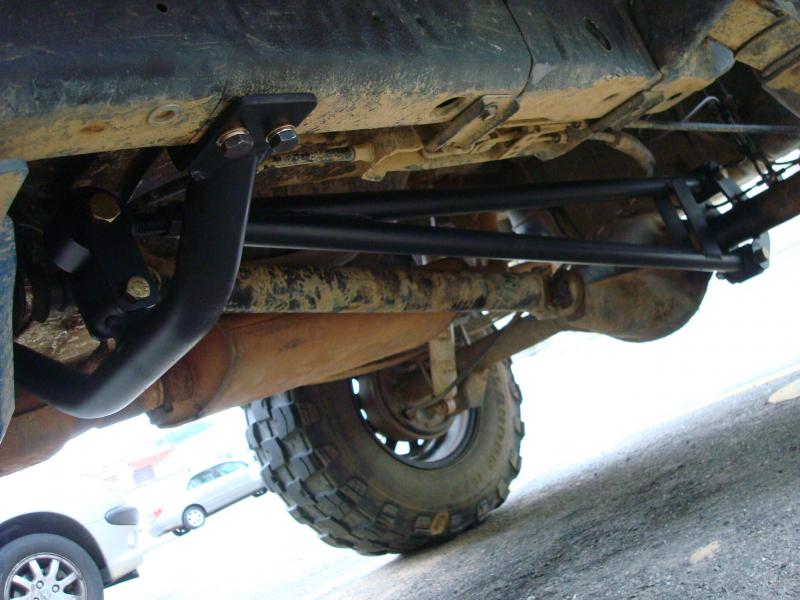

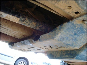

    Amigos eu havia prometido as fotos da traction bar, travessa de rebeixar câmbio e T-Case e protetor de Tcase.
    DMD

    Aê Drummond, belo serviço esse aí hein...

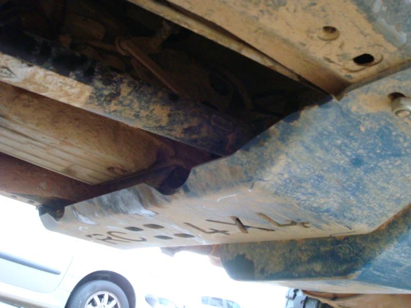

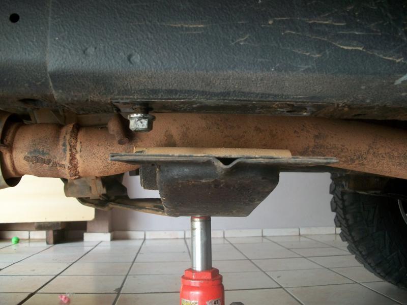

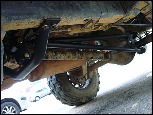

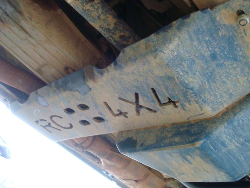

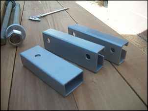

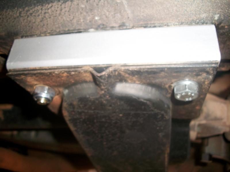

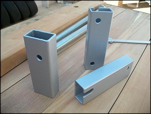

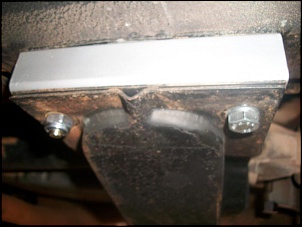

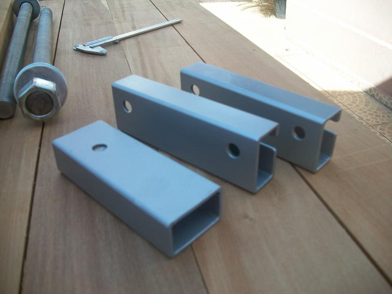

    All, fiz os calços e rebaixei a Tcase, vamos ver se agora melhora o ruído do cardan.
    Foi até rápido fiz os calços pra não ter que tirar os prisioneiros da longarina, daí pra frente 2 horas de serviço. Assim se eu quiser reverter, tá fácil voltar ao original.

    Citação Postado originalmente por zanötto Ver Post
    Kit lift p/ Cherokee Sport-100_1261.jpgKit lift p/ Cherokee Sport-100_1259.jpgKit lift p/ Cherokee Sport-100_1257.jpgKit lift p/ Cherokee Sport-100_1265.jpgKit lift p/ Cherokee Sport-100_1267.jpg
    [ ]'s
    CZ
    Parabens.... belo serviço !!!!
