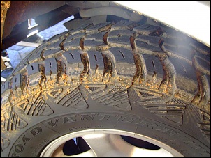

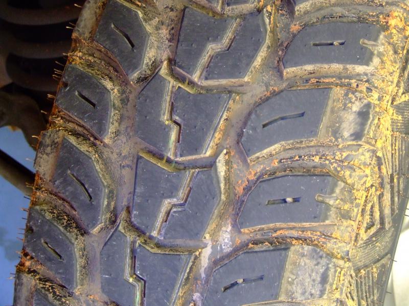

    Eu utilizo Marshal KL 71.
    São MUD, mas não tão agressivos. Pegam fácil o balanceamento e podes pegar rodovia, sem problemas.
    Não alteraram o consumo.
    Farão um ano mês que vem e o desgaste foi mínimo na dianteira.
    Recomendo!
    Miniaturas de Anexos Miniaturas de Anexos Kit lift p/ Cherokee Sport-dscf6840.jpg   Kit lift p/ Cherokee Sport-dscf6841.jpg
    Recomendo!

    Citação Postado originalmente por Reginaldo B Ver Post
    Glaicon, esses teus são 30 ou 31?
    Tua cheroka tem suspensão original ou alterou algo?
    Utilizo 235X75X15.
    Suspensão original.
