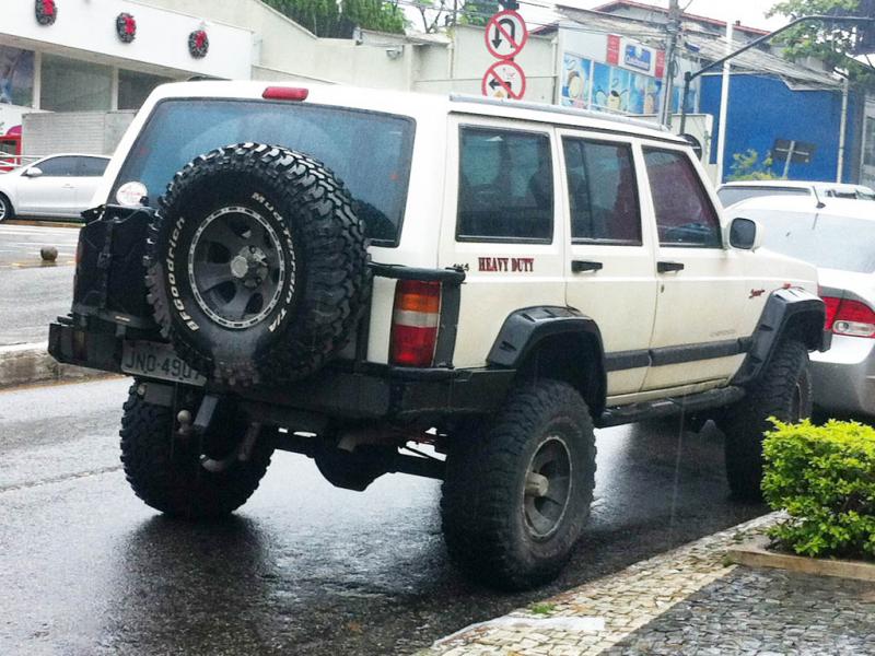

Essa está rodando aqui por BH. O lift aparenta ter por volta de 4,5". Os pneus são 33 mud!
Anexo 327016 Anexo 327017 Anexo 327018
