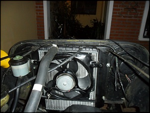

    Alguém tem fotos do suporte do motor ap no Willys para me ajudar? A ventoinha do gol dá para adaptar no radiador do Willys?

    Citação Postado originalmente por Leo Chagas Ver Post
    Ventoinha do ar condicionado do Vectra 97... No radiador original, fica forte e refrigera perfeitamente...

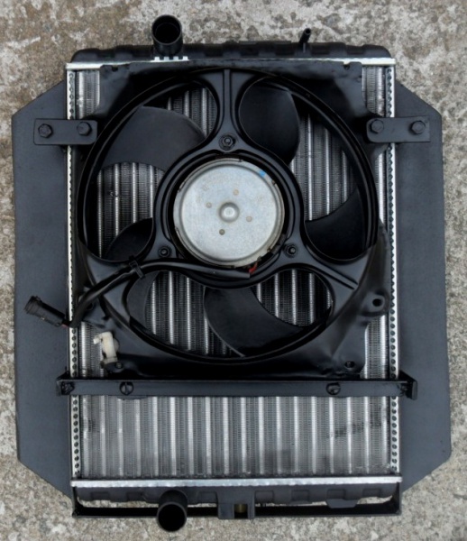

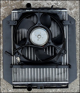

    Se você estiver adaptando motor AP não utilize o radiador original, com motor AP o sistema tem que ser selado, eu utilizei o radiador do gol quadrado e ficou perfeito, não esquenta nem a pau.
