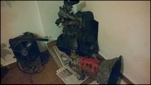

    Citação Postado originalmente por Thiago Rodeghel Ver Post
    Olá Denis...
    Com relação as flanges,não sei te afirmar com certeza pq meu câmbio é de C20. Tem pessoas aqui que podem te explicar melhor q eu usando câmbio de chevette. Já que seu motor é carburado... Não haverá grande alterações na elétrica... pode ficar tranquilo. Motor de arranque eu uso de Ap a Diesel, é mais robusto e mais forte... Não é necessário,pode usar de ap 2.0.
    Pra fazer a troca... somente a retirada da frente do jeep no meu caso foi necessario.
    valew segue umas fotos do conjunto -wp_20140706_003.jpg-wp_20140706_002.jpge se alguém tiver um vídeo passo a passo da adaptação ficarei grato
    DENIS
