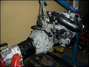

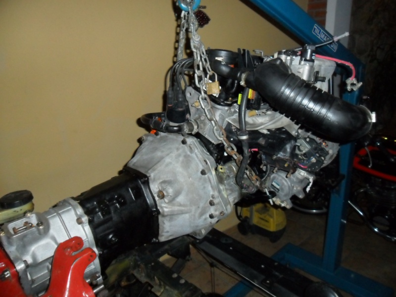

    Usuário Avatar de Decio Arruda
    07/12/2006
    63
    174
    Coloquei no meu o kit da Deeptec, é um pouco mais caro mas tem um excelente acabamento e se encaixa perfeitamente nas furações do motor e do cambio do chevette, ficou perfeito, no kit vem a flange e o disco de embreagem com a estria do eixo piloto do chevette para ser usada com o platô do AP, coloquei tambem o rolamento do Opala que é um pouco maior mas serve e fica muito bom.

    Decio!!!
    Obrigado pelas imagens, mas acho que vou optar pela capa seca do Genio, é uma peça só e utiliza a embreagem completa do AP apenas troca o miolo do disco, alem disse é uma capa seca lacrada se usa o grafo da caixa do AP pelas fotos tem um acabamento muito bom.
