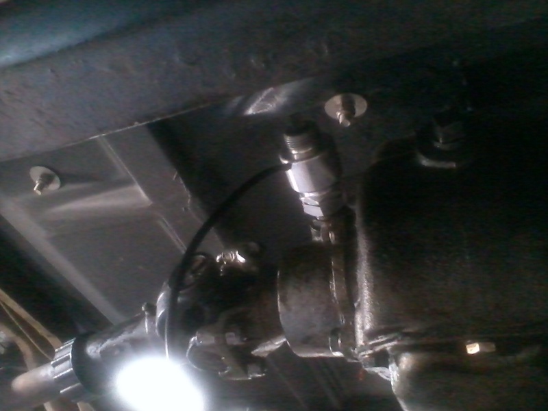

    alguém aqui do tópico já viu ou já fez, ligar o sensor de velocidade do motor ap (injetado )no cambio do chevette ? É oque está faltando do meu, junto com o sensor no filtro de ar. O canister tá pronto. consegui ligar.
    Eu já fiz uma adaptação de sensor de velocidade no meu Jeep, em casas especializadas em velocímetros, eles tem um sensor de pulsos de velocimetro, rosqueia direto na saída do cabo do velocimetro original o Jeep.
    Link do fabricante do sensor... AutoSender - 2010
    Eu aproveitei o sensor, e coloquei o velocímetro eletrônico tbm, com marcador de velocidade real independende do diâmetro do pneu e odômetro digital total e odômetro parcial, da Cronomac.
    -420574d1373116679-jeep-cj5-1957-ap-2-0-16v-gti-2013-07-06-09.54.32.jpgv
    vc conseguiu manda a informação da velocidade para ccentral Modulo? ou não. o seu é de injetado
    Não manda a velocidade para o módulo, pq uso Fueltech, mas acho que seria possível se achar um sensor de pulso com o mesmo número de pulso correspondente ao carro... existem vários tipos de sensores, indução e hall, com 3, 4, 6, 8... pulsos. Precisa verificar qual é do módulo do carro que vc retirou, e instalar um correspondente. Acho que VW motores AP, usam de 4 pulsos sensor tipo Hall.
