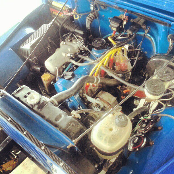

    Bom tenho um foto aqui no pc do ap 2.0 com o radiador original montado, se ajudar em alguma coisa, segue a foto !
    Miniaturas de Anexos Miniaturas de Anexos -984025_383960895046894_102873369_n.jpg

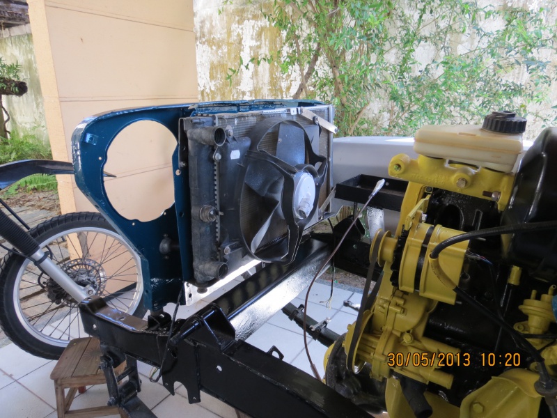

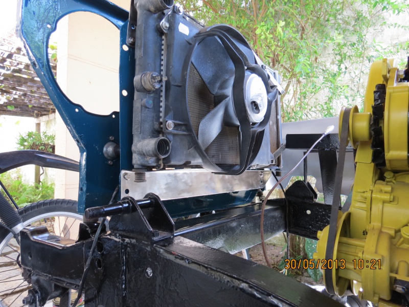

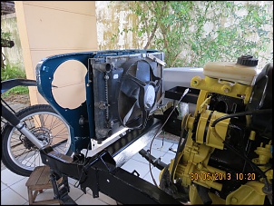

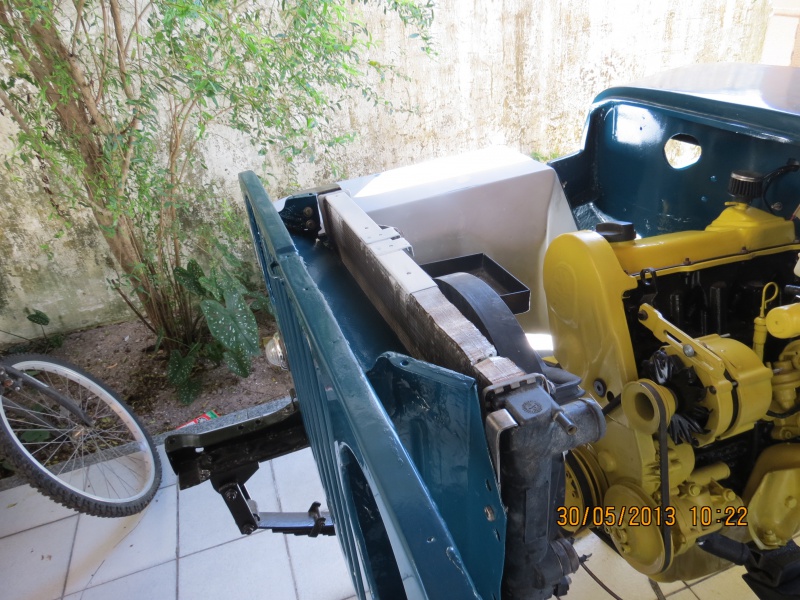

    As fotos como prometi...
    O defletor que uso eu acho que é de corsa... mas existe é claro o original da pampa...
    E também acho que o radiador ficou um pouco acima, porém não havia espaço devido o suporte do amortecedor, como se pode ver nas fotos... porém não senti problema por isso, ou seja, o radiador não perde eficiencia o suficiente para se perceber...
