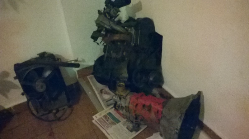

    valew segue umas fotos do conjunto Anexo 469455Anexo 469458e se alguém tiver um vídeo passo a passo da adaptação ficarei grato
