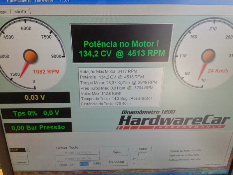

    Podes andar no meu... motor ap 2.0, com taxa, dutos admissão feitos (cabeçote do motor 1.8), comando original, volante mais pesado, relação 8 x 43, caixa de F1000 com a 1ª 6,5:1 duvido um motor bf ser mais forte que isso, configuração simples...
    Outra coisa não adianta ter um motor AP e rodar com caixa de 3 marchas onde a 1ª é 3,91:1, isso é a mesmo coisa que andar com motor bf com relação 12x47 e pneus 35", nem arranca... comparação dessa maneira não se faz...
    Anexo 496194Anexo 496195
    Repara bem nas fotos do dinamometro e me diz qual tem mais torque, isso que meu bf era de maverick 3000 com injeção programável...
    Fazendo a configuração correta, isso é a solução!
