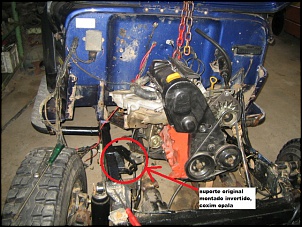

    no meu jeep cj3, retirei os calços originais(que ficam presos no chassi) e recoloquei-os invertidos de cabeça p/ baixo, com os coxins do opala, + suporte original do ap que vai no motor... ja ta a uns 3 anos rodando se precisar amanha coloco fotos.
    radiador original do jeep no lugar original, apenas mudando a posição da boca inferior, p canto esquerdo. nao coloquei vaso espançor de agua (nem precisa).

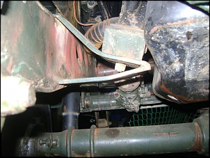

    Muito boa a dica, tirando os paralamas, grade fica muito mais fácil pra trabalhar, se tiver uma girafa pra segurar o motor na posição certa não tem erro, esse conjunto mecânico vai ficar excelente no jeep, segue as fotos do suporte do motor do meu jeep cj3 ap 1.8
    Suporte para o motor AP no Jeep-dsc05178.jpgSuporte para o motor AP no Jeep-dsc05179.jpgSuporte para o motor AP no Jeep-dsc05177.jpg
    Perfeito... o meu não é exatamente assim, mas está muito parecido... agora esse coxim é original do AP... pelo menos um é...
    O meu são os dois originais... a minha base está um pouco diferente da dos colegas... amanha se tiver paciência tiro fotos... embora esteja fora... sem motor sem nada (tá todo desmontado)... dá pra ter uma idéia...

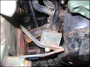

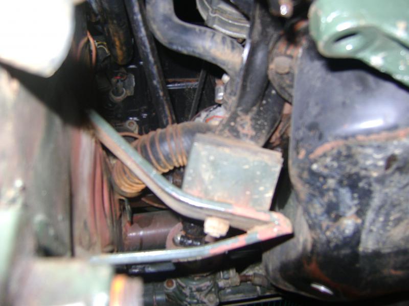

    As fotos... tambem fiz tudo sozinho!
    Suporte para o motor AP no Jeep-jeep-54-99-.jpgSuporte para o motor AP no Jeep-jeep-54-98-.jpgSuporte para o motor AP no Jeep-jeep-54-100-.jpgSuporte para o motor AP no Jeep-jeep-54-100a-.jpg

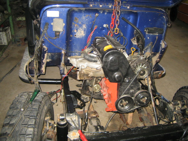

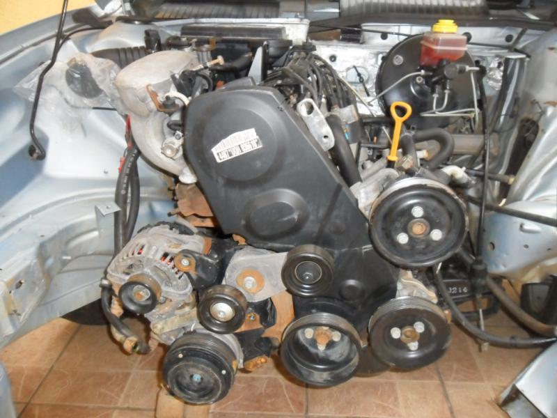

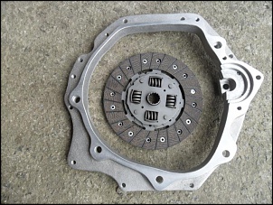

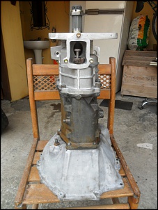

    Galera mais uma vez agradeço pelas fotos, jipeiro desde pequeno seu suporte é bem parecido com o do edwint. Hoje com muita dificuldade tirei sozinho o motor do veiculo doador e montei a flange no cambio do chevette e aproveitei e troquei o retentor do eixo piloto, as flanges da Deep tec tem um acabamento perfeito encaixou como uma luva logo logo o BF sai definitivamente.

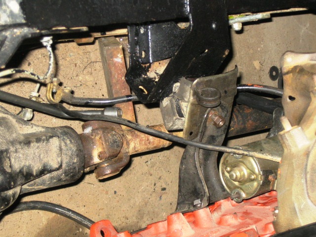

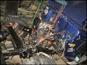

    segue fotos da empreitada
    Miniaturas de Anexos Miniaturas de Anexos Suporte para o motor AP no Jeep-sam_1564.jpg   Suporte para o motor AP no Jeep-sam_1565.jpg   Suporte para o motor AP no Jeep-sam_1560.jpg   Suporte para o motor AP no Jeep-sam_1558.jpg   Suporte para o motor AP no Jeep-sam_1547.jpg   Suporte para o motor AP no Jeep-sam_1551.jpg

    amigo decio, o meu sao os originais do jeep...
    Usuário Avatar de Decio Arruda
    07/12/2006
    63
    174
    Edwint, analisando melhor suas fotos deu pra entender, foi retirado o suporte original e soldado novamente invertido
    e não é que ficou bom mesmo e o melhor original
