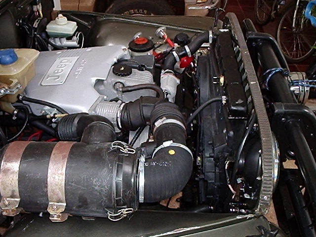

  • 19/08/2008, 23:04
    tstapazzoli
    De qual carro é esse radiador e ventoinha?
    Meu espaço é bem reduzido, é um CJ3A... essa ventoinha parece dar certo!
    Thiago
    Postado originalmente por Alexandre Vaz Ferreira Ver Post
    Uma foto do meu...tem mais no seguinte tópico: http://www.4x4brasil.com.br/forum/sh...t=mpfi&page=10
    http://www.4x4brasil.com.br/forum/at...6&d=1151862978
  • 20/08/2008, 08:53
    victor massinha
    tstapazzoli;
    este radiador pelo o que esta me parecendo ( se nao me engano) deve ser o original do opala, agora a ventoinha eu nao sei nao:pensativo: eu nao consegui ver direito:mrgreen:
    se vc for em uma retifica de radiadores eles te falam na hora!
