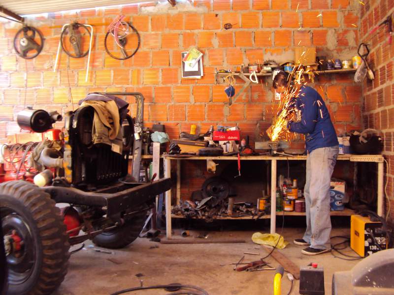

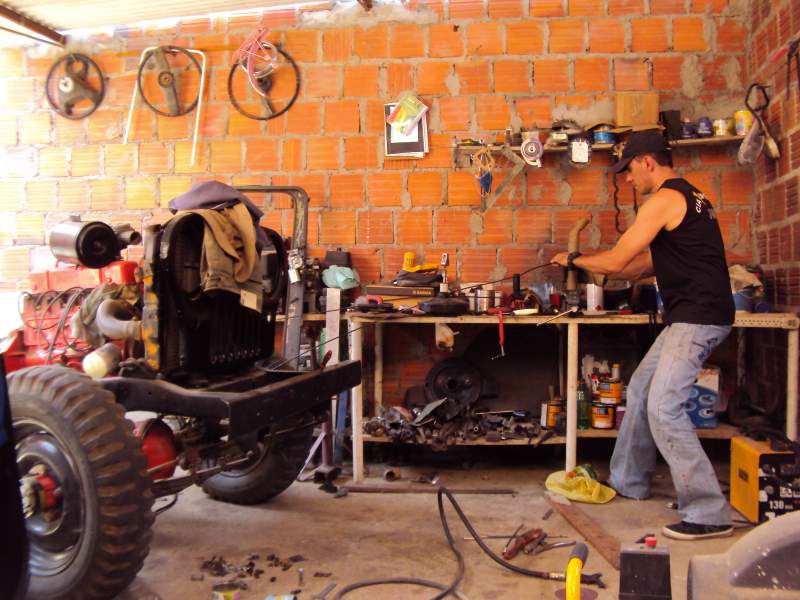

]Anexo 383437 Depois de umas 10 horas de serviço e algumas cervejas a base ficou pronta e no lugar. Depois posto umas fotos. Mais foi um bota-tira e um tira-bota que quase.....

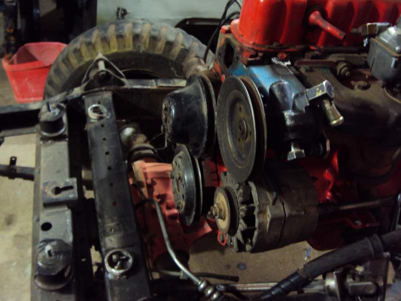

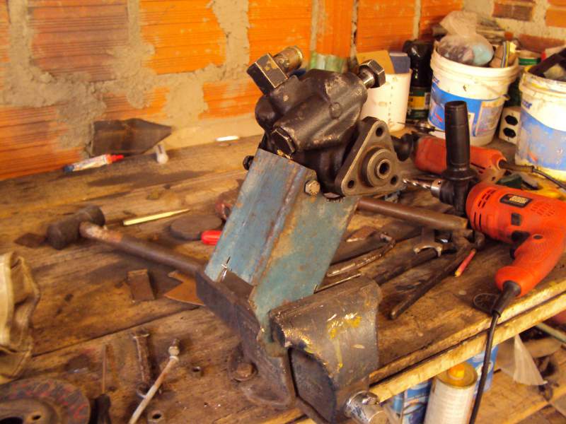

Anexo 383951Anexo 383952Anexo 383953A base que fiz para a bomba do escort zetec

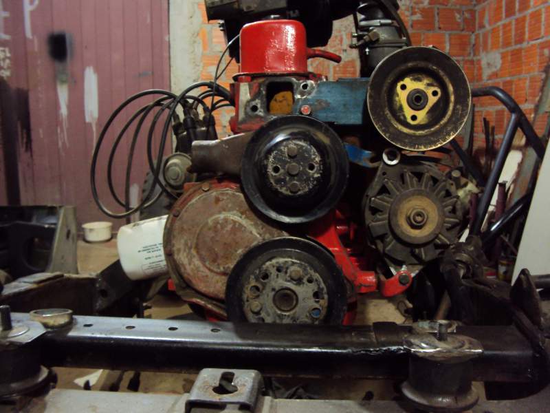

Vavá vai usar uma correia só?
Se for o alternador não vai carregar direito, vai ser uma chiadeira de correia tremenda, veja nos opalas que a bomba vai onde está o teu alternador e estes ligados por uma correia e o alternador está no lugar da bomba e com uma correia pequena da bomba ao alternador, no teu caso sugiro colocar mais uma polia na da bomba de água (tem dupla original de opala com ar de monte nos F.V.) e dela uma correia atá a tua bomba da D.H.
Para nao mexer no alinhamento da base acho que colocando duas polias duplas uma no vira e outra bomba d'água resolverei o problema. (se do jeito que estar nao funcionar direito)
Anexo 383952Olhando a foto vejo que tenho outras possibilidades caso assim nao funcione direito. Ex.: 1- aumentar o trilho de regulagem do alternador aumentando assim a area de contato da correia. 2 - diminuir a a base da bomba tornando-a mais próxima do cabeçote. 3 - colocação de polias duplas como sugeriu o amigo George.
Estou com dificuldade em achar uma correia V 10x1130mm
coloca uma outra polia sobre a original do virabrequim e coloca uma correia só pra DH. Assim fiz no meu e assim farei no proximo.
Que isso Vavá, tamos aí pra se ajudar!
Pelo que entendi voce vai usar uma correia do vira pra bomba e outra da bomba pra DH é isso?
Se for isso nao tem porque dar errado, tem tudo pra dar certo.
