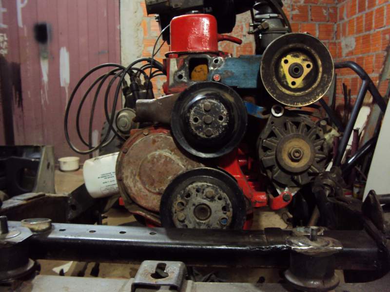

    Projeto Trupy Zupy - CJ 5 1965-dsc04891.jpgProjeto Trupy Zupy - CJ 5 1965-dsc04901.jpgProjeto Trupy Zupy - CJ 5 1965-dsc04902.jpgA base que fiz para a bomba do escort zetec

    Lapa/PR
    1,385
    Vavá vai usar uma correia só?
    Se for o alternador não vai carregar direito, vai ser uma chiadeira de correia tremenda, veja nos opalas que a bomba vai onde está o teu alternador e estes ligados por uma correia e o alternador está no lugar da bomba e com uma correia pequena da bomba ao alternador, no teu caso sugiro colocar mais uma polia na da bomba de água (tem dupla original de opala com ar de monte nos F.V.) e dela uma correia atá a tua bomba da D.H.

    Citação Postado originalmente por georgevalle Ver Post
    Realmente George Valle, também acho que vai patinar, se isso acontecer partirei para uma correia independente. Obrigado pela dica da polia dupla da bomba d'água.

    Para nao mexer no alinhamento da base acho que colocando duas polias duplas uma no vira e outra bomba d'água resolverei o problema. (se do jeito que estar nao funcionar direito)

    Projeto Trupy Zupy - CJ 5 1965-dsc04901.jpgOlhando a foto vejo que tenho outras possibilidades caso assim nao funcione direito. Ex.: 1- aumentar o trilho de regulagem do alternador aumentando assim a area de contato da correia. 2 - diminuir a a base da bomba tornando-a mais próxima do cabeçote. 3 - colocação de polias duplas como sugeriu o amigo George.
    Estou com dificuldade em achar uma correia V 10x1130mm

    Usuário Avatar de Dic3
    08/06/2006
    Curitiba/PR
    1,720
    coloca uma outra polia sobre a original do virabrequim e coloca uma correia só pra DH. Assim fiz no meu e assim farei no proximo.

    Citação Postado originalmente por Dic3 Ver Post
    Caro Dic boa tarde. Obrigado pela ajuda que sempre tem me dispensado e boa sorte no seu projeto. Bem para nao mexer no alinhamento da bomba dh, prefiro usar duas polias duplas, vira e bomba/água. O que achas?
    08/06/2006
    Curitiba/PR
    1,720
    Que isso Vavá, tamos aí pra se ajudar!
    Pelo que entendi voce vai usar uma correia do vira pra bomba e outra da bomba pra DH é isso?
    Se for isso nao tem porque dar errado, tem tudo pra dar certo.
