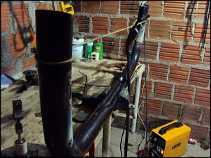

    Olá Dic comprei o st antonio desmontei e percebo que nao será dificil adaptá-lo, tenho que fechar uns 160mm na base o que consequentemente vai diminuir o angulo da curva de uns 120º para 90º, tambem aumentar a altura nuns 320mm e mudar de vertical para um pouco inclinado.
    St antonio duplo da KEKO de Ranger ou coisa parecida, acho que vai ficar legal

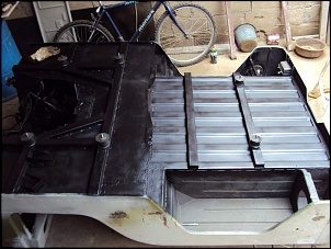

    Projeto Trupy Zupy - CJ 5 1965-dsc04842.jpgProjeto Trupy Zupy - CJ 5 1965-dsc04855.jpgProjeto Trupy Zupy - CJ 5 1965-dsc04854.jpgSanto Antonio que deixei com largura de 1400mm contra os 1240mm dos manuais.

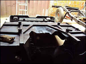

    Projeto Trupy Zupy - CJ 5 1965-dsc04846.jpgProjeto Trupy Zupy - CJ 5 1965-dsc04850.jpgProjeto Trupy Zupy - CJ 5 1965-dsc04844.jpgMais umas fotos e um pequeno texto para poder enviá-las

    ]Projeto Trupy Zupy - CJ 5 1965-dsc04842.jpgPessoal dê-me uma uma ideia. Se eu deixar esse santo antonio (vista lateral) na vertical (90º) e apenas aumentar suas "pernas" para que fique na altura padrao, esteticamente ficaria bonito? Ele iria ficar como na foto, deixando a parte da frente levemente maior para atingir a verticalidade(90º)

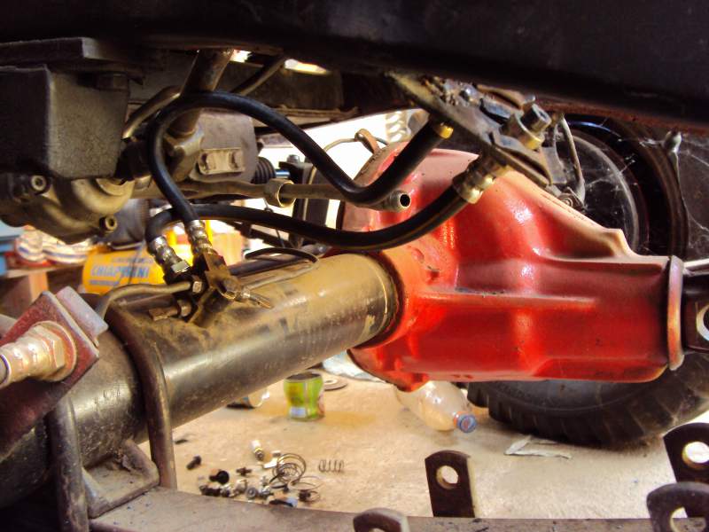

    Projeto Trupy Zupy - CJ 5 1965-dsc04868.jpgProjeto Trupy Zupy - CJ 5 1965-dsc04876.jpgProjeto Trupy Zupy - CJ 5 1965-dsc04881.jpgProjeto Trupy Zupy - CJ 5 1965-dsc04867.jpgParte de baixo terminado. Os flexíveis optei pela segunda foto, pois achei que como na primeira foto poderia enroscar em algo....
