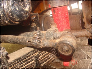

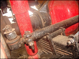

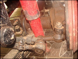

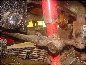

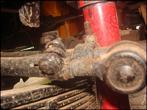

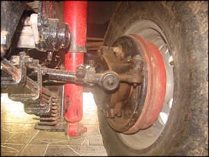

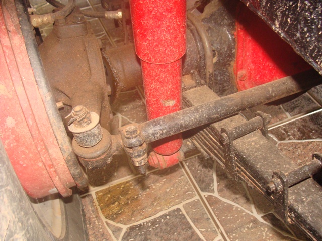

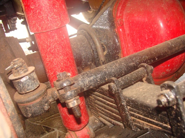

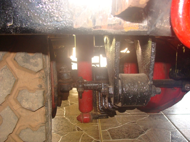

    Perdão pelo meu lapso fui tirar as fotos a constatei que a barra esta por baixo do suporte do munhão. mas eu tinha quase certesa que tinha colocado por cima. não fique brabo comigo é que já estou passando dos 55 anos e o esquecimento começou a me afetar. kkkkkkkkkkkkkkkkk a mesma esta por baixo e o que estava me dando problema era as braçadeiras que no inicio estava pegando nas molas e no amortecedor, até que comecei a regula ras mesma e consegui resolver. segue as fotos de como esta.
    Um grande abraço e mais uma vez te peço desculpas pelo meu engano.Projeto Trupy Zupy - CJ 5 1965-dsc09100.jpgProjeto Trupy Zupy - CJ 5 1965-dsc09108.jpgProjeto Trupy Zupy - CJ 5 1965-dsc09106.jpgProjeto Trupy Zupy - CJ 5 1965-dsc09105.jpgProjeto Trupy Zupy - CJ 5 1965-dsc09104.jpgProjeto Trupy Zupy - CJ 5 1965-dsc09103.jpgProjeto Trupy Zupy - CJ 5 1965-dsc09102.jpgProjeto Trupy Zupy - CJ 5 1965-dsc09101.jpgProjeto Trupy Zupy - CJ 5 1965-dsc09110.jpgProjeto Trupy Zupy - CJ 5 1965-dsc09109.jpg

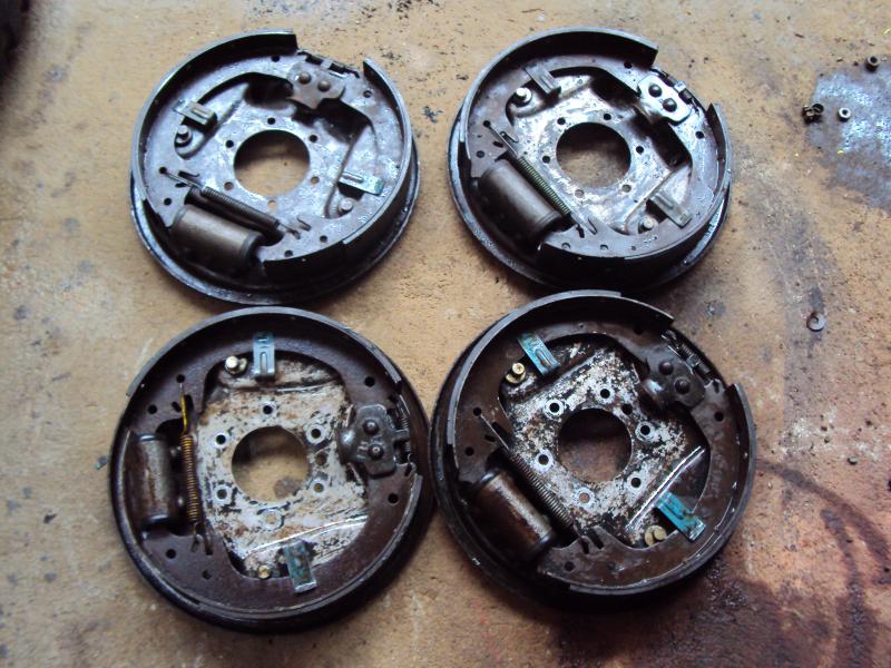

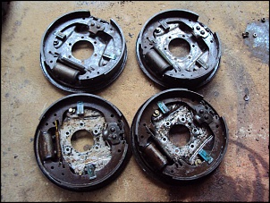

    Projeto Trupy Zupy - CJ 5 1965-dsc03170.jpgEstou agora no sistema de freios, por enquanto vou usar tambor nas quatro rodas....

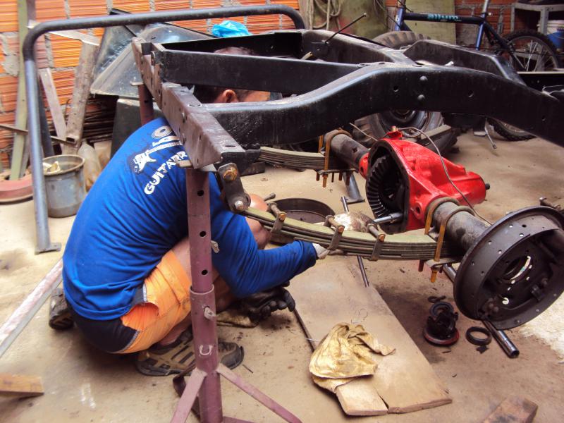

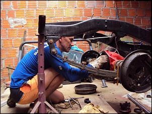

    Anexo 358514Dois dias pra revisar.Projeto Trupy Zupy - CJ 5 1965-002.jpgProjeto Trupy Zupy - CJ 5 1965-011.jpgProjeto Trupy Zupy - CJ 5 1965-004.jpg

    Projeto Trupy Zupy - CJ 5 1965-007.jpgLevei a um amigo entendido e ele falou que nunca viu tao novo.

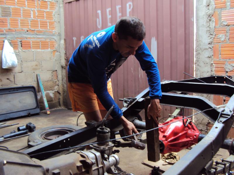

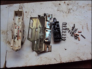

    r.Projeto Trupy Zupy - CJ 5 1965-002.jpgProjeto Trupy Zupy - CJ 5 1965-011.jpgProjeto Trupy Zupy - CJ 5 1965-004.jpgPessoal a segunda foto é o comutador de ignição que de dois fiz um, ficou beleza(nao sei se vai funcionar) a terceira foto sao duas colunas de opala uma de uno e uma de vctra(acho). Daí vai sair uma unica coluna para o Trupy. Que quebra-cabeça!

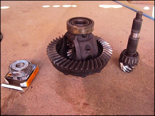

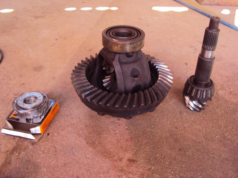

    Projeto Trupy Zupy - CJ 5 1965-007.jpgProjeto Trupy Zupy - CJ 5 1965-014.jpgOlhem a segunda foto, com todo respeito que tenho ao Leopoldo, é assim que pode ser colocado um rolamento de pinhão.

    Projeto Trupy Zupy - CJ 5 1965-014.jpgOlhem a segunda foto, com todo respeito que tenho ao Leopoldo, é assim que pode ser colocado um rolamento de pinhão.[/QUOTE]
    Aí ficou fácil é só dar ré na bagaça que ele entra facinho , fazendo brincadeira porque vou encarar exatamente esse trampo agora no final de semana, mas vou tirar os eixos para fazer a regulagem na bancada aí não vai dar pra usar a técnica do vavá...

    Valeu Tuna! É se nao fosse essa tecnica eu nao teria conseguido, até pq tive que repetir umas 5 vezes. Em relação ao frota, eu tenho lá, mas, la os nobres colegas tao pouco palpite, e eu quero é interação, é compartilhar, é ser indagado e indagar.

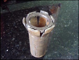

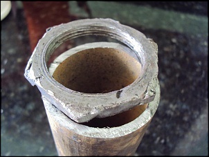

    Projeto Trupy Zupy - CJ 5 1965-dsc03213.jpgProjeto Trupy Zupy - CJ 5 1965-dsc03210.jpgProjeto Trupy Zupy - CJ 5 1965-021-2-.jpgProjeto Trupy Zupy - CJ 5 1965-010.jpgProjeto Trupy Zupy - CJ 5 1965-dsc03050.jpgMais umas fotos. As duas primeira: como fazer uma chave que na loja custa 110 latinhas.
