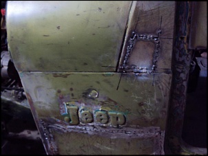

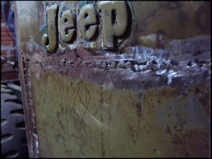

    Pessoal da lanternagem! Que massa devo usar nas emendas feitas na lataria, nas marcas de soldas das emendas lixadas com esmeriladeiras.
    Sábado postarei fotos do fechamento das últimas escotilhas.
  • #151
    Usuário Avatar de vavarusso
    01/06/2011
    JUAZEIRO/BA
    2,412

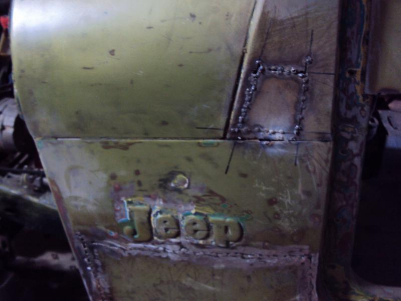

    Projeto Trupy Zupy - CJ 5 1965-dsc04681.jpgComo nesta foto. Será que preciso fechar completamente ou posso deixar esses furinhos? A massa resolve?

    Anexo 373723outra foto de antiga escotilha

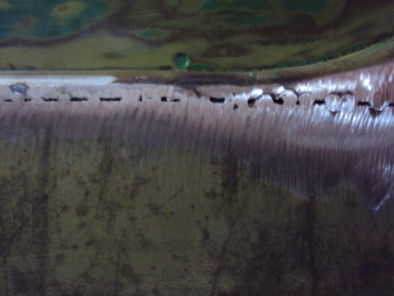

    Projeto Trupy Zupy - CJ 5 1965-dsc04742.jpgProjeto Trupy Zupy - CJ 5 1965-dsc04743.jpgProjeto Trupy Zupy - CJ 5 1965-dsc04744.jpgProjeto Trupy Zupy - CJ 5 1965-dsc04746.jpgProjeto Trupy Zupy - CJ 5 1965-dsc04755.jpgMais umas fotos do Trupy aí gente. Que massa é mais especifica para preencher....

    Citação Postado originalmente por vavarusso Ver Post
    Vava, com certeza você deve fechar esses furos, se você não tem pratica em fazer um cordão de solda vai ponteando até fechar tudo, dai da acabamento com a lixadeira e depois com massa poliéster. Assim a solda não trinca com o movimento e você vai pegando as manhas da solda que só se pega fazendo na prática.

    Citação Postado originalmente por JRoberto Ver Post
    um abraço!
    Obrigado Roberto, vou seguir suas dicas. Se tento fazer em cordão a chapa empena quando nao fura...
