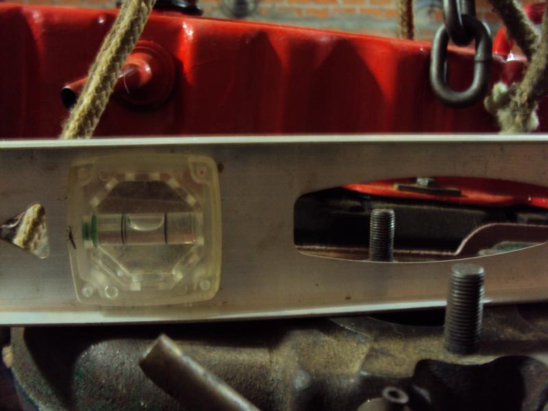

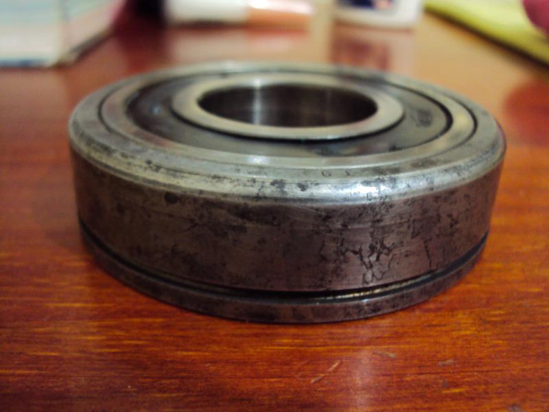

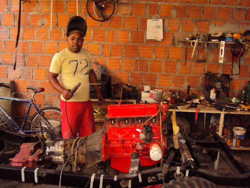

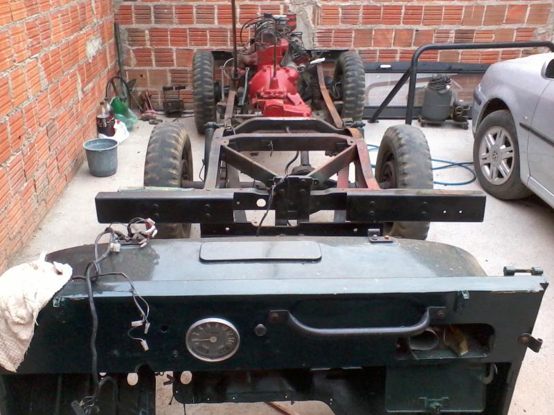

    Citação Postado originalmente por vavarusso Ver Post
    Anexo 353464Anexo 353465Anexo 353466Anexo 353467Anexo 353468Anexo 353469Anexo 353470Anexo 353471Anexo 353472Anexo 353473Anexo 353474Anexo 353475Anexo 353476Anexo 353477As duas primeiras fotos: Peguei a capa de um rolamento de opala (da moringa) e mandei o torneiro fazê-la de luva para o rolamento da moringa cx chevete, se presta ainda nao sei, só sei que caiu como uma luva no eixo....é claro. Ah! Postei o desenho errado, esse nao é meu.

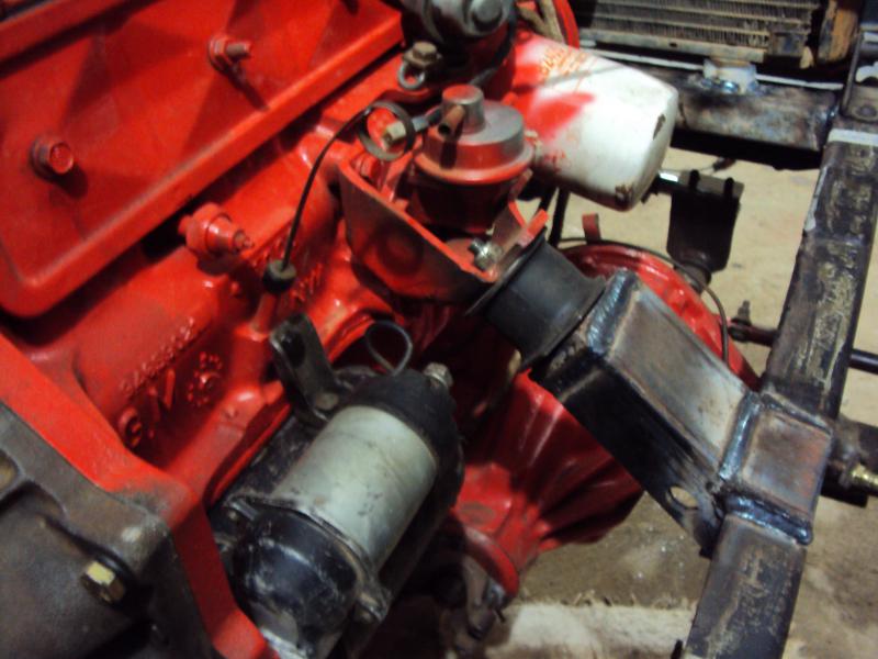

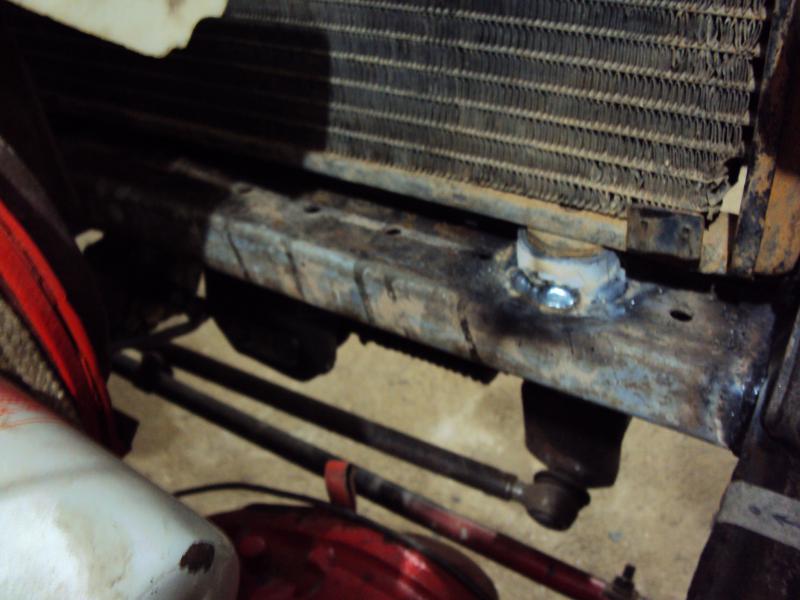

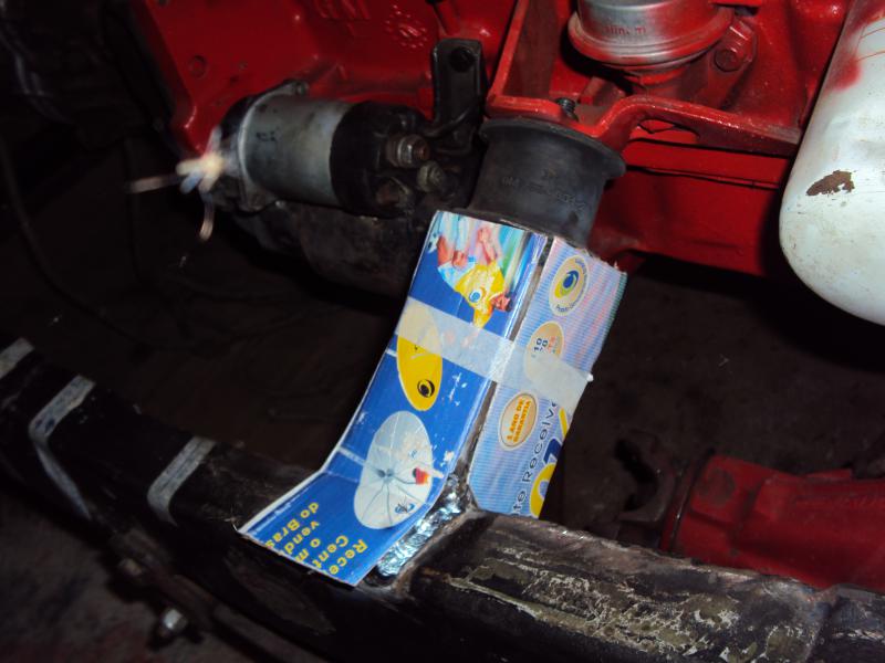

    Vavá me explica como vc. tirou as medidas para posicionar seu motor e fazer o suporte. Alinhamento, distância se posicionou com o câmbio ou sem o câmbio...Toh perdido neste item
  • #1329
    Usuário Avatar de vavarusso
    01/06/2011
    JUAZEIRO/BA
    2,412
    Depois explico direito, mas, lhe adianto que monte a grade com o radiador que vai usar, daí com o auxilio de uma girafa posicione a frete do motor (hélice)a uns 40mm do radiador marque o local dos suportes no chassi. Esse é o primeiro. Foi assim que fiz. Depois explico mais.
  • #1330
    Usuário Avatar de reslima
    10/10/2006
    Engenheiro Beltrão/PR
    3,790
    Agradecimentos: 7
    Não sou o Vava, mas faça com o cambio/redução acoplados.

  • #1331
    01/06/2011
    JUAZEIRO/BA
    2,412
    POde fazer tudo acoplado, mas se nao o fizer nao terá problema, pois o mais importante e a frente, pois essa ficando numa distÂncia boa as alavancas ficarão. Valeu ResLima.
  • #1332
    29/04/2003
    3,495
    Agradecimentos: 22
    Vavá, o ideal é com tudo acoplado sim, aí vc. estuda TODAS as possibilidades de interferência, temos que lembrar que tem coisa pra caramba lá embaixo, não são só as alavancas, tem travessa, coxim, escapamento, cabo ou atuador de embreagem... O meu deu uma dor de cabeça danada por conta da ladder bar/escapamento/cabo do velocimentro e foi estudado com critério antes, não quero nem pensar o que tinha saído se não tivesse tudo acoplado
