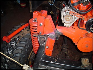

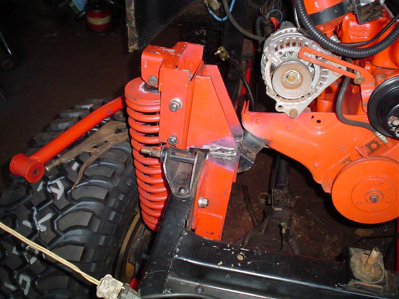

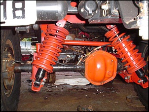

    Depois de + ou - 1 mês procurando uma soluçao para colocar aquelas bolachas no jeep, não sei quem foi o infeliz do cara que se dizia meu amigo que me fez comprar aquela MERD@ de suspensão JR4x4.
    Sem pensar duas vezes e louco para colocar os pneus no jeep, liguei la na porcaria da JR e fiz a maior cagada da minha vida.
    Com um papo bom de "suspensão independente e sei lá o que mais" o cara conseguiu me ludibriar, pedi aquela merda que seria praticamente plug & play.
    Depois de uns 20kgs de eletrôdo e uns 2 tubos de oxigenio gastos, consegui finalmente instalar aquela "baixaria", no primeiro momento foi impressionante, teve ate gente que saiu do trabalho pra ver aquela.... (me faltam adjetivos) bos.ta, foi então que resolvi dar uma volta no jeep e quando virei a esquina à uns 30km/h é que veio a primeira decepção: quase tombei o jeep.
    Como já era no final da tarde, resolvi utilizar pela preimeira vez meu towbar da keko novíssimo, engatar o jeep na minha camionete e levá-lo para casa para resolver o problema no outro dia, ai venho a segunda decepção: Meu jeep andava 2 metros e os pneus cantavam, liguei pra JR e tive a infeliz notícia de que nã poderia mais utilizar o towbar (que nunca tinha sido utilizado).
    E assim foi indo a minha série de decepções com o "LIXO" da suspensão JR4x4 do inferno.

    Algumas fotos da porcaria da JR, notem as soldas antes mesmo de terminar a instalacao.
