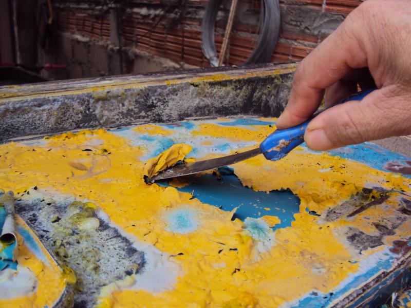

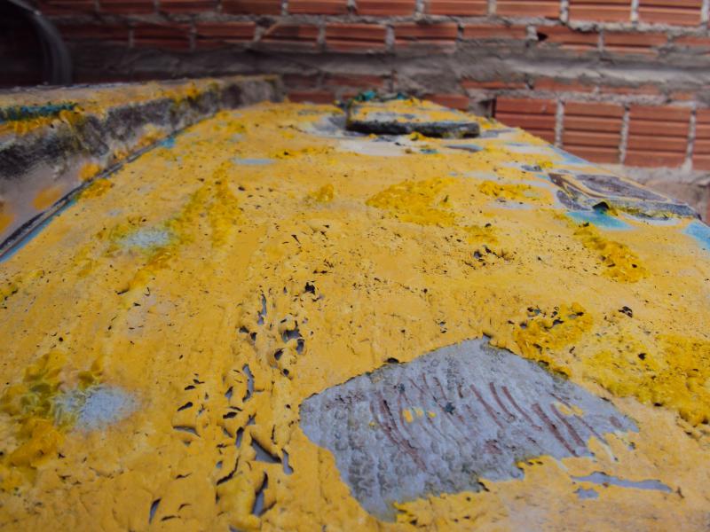

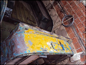

    Projeto Trupy Zupy - CJ 5 1965-009-2-.jpgProjeto Trupy Zupy - CJ 5 1965-010-2-.jpgProjeto Trupy Zupy - CJ 5 1965-012-2-.jpgUso do removedor pastoso, produto perigoso que necessita uso de EPI. A camada de tinta original nao quer sair, tá oferecendo resistência.
    Citação Postado originalmente por vavarusso Ver Post
    Projeto Trupy Zupy - CJ 5 1965-010-2-.jpgUso do removedor pastoso, produto perigoso que necessita uso de EPI. A camada de tinta original nao quer sair, tá oferecendo resistência.
    Mas cade..... o EPI rsrs.....
    Antes de pintar, leia as intruções para neutralizar a ação desse removedor. Usei um uma vez esse removedor e ele ferrou a tinta depois que pintei, tudo pq não neutralizei a ação do produto conforme especificação da lata.

    Citação Postado originalmente por OPC+JR Ver Post
    Os EPIS? Aí foi só pose pra muié tirar a foto.
    Neutralizar? Será que precisarei já que demorar uns 4 meses pra pintar? (W.Primer+Primer+tinta)
    Aliás quero aplicar o W. Primer e deixar uns 4 ou + meses pra pintar. Pode???
