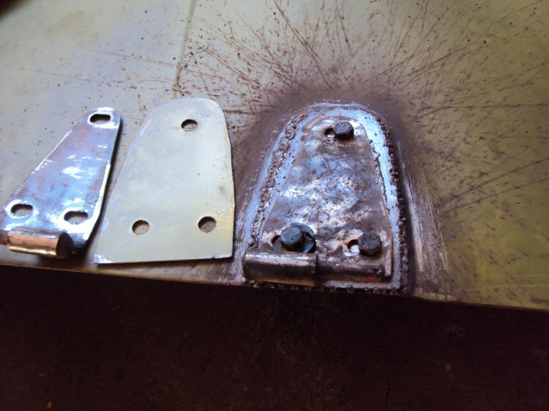

    Citação Postado originalmente por JRoberto Ver Post

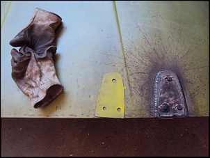

    Vava! sem querer ser chato, mas já sendo. Insisto em que você melhore essa solda tapando esses furos para que as chapas fiquem homogêneas e não trinquem com o uso. A massa deve ser usada apenas para nivelamento, independente do tipo. Eu não conheço nenhuma que aguente o tranco estando muito grossa. Compensa melhorar essa solda agora, do que trincar tudo depois de pintado.
    Abraço.
    Obrigado vou seguir suas recomendações.Roberto mas que massa vc recomenda?
  • #170
    Usuário Avatar de JRoberto
    08/06/2012
    64
    1,005
    Agradecimentos: 8
    Citação Postado originalmente por anderson_wzorek Ver Post
    Massa poliester com certeza.....
    Custa um pouco mais que a massa plástica, mas o custo beneficio é bem melhor!!!
    Depois da solda reparada, concordo com o Anderson.

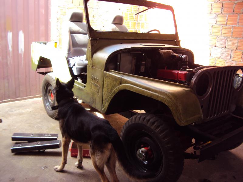

  • #176
    Usuário Avatar de vavarusso
    01/06/2011
    JUAZEIRO/BA
    2,412
    Projeto Trupy Zupy - CJ 5 1965-img_0279.jpgProjeto Trupy Zupy - CJ 5 1965-img_0287.jpgProjeto Trupy Zupy - CJ 5 1965-img_0286.jpgSaindo do forno, como nao encontrei mangote que desse certo, fiz um joelho e caiu como uma luva.

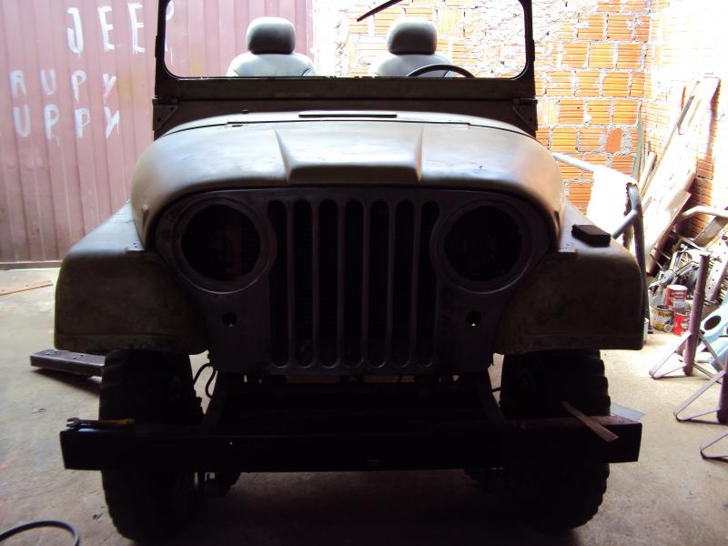

  • #177
    23/08/2010
    Lapa/PR
    1,385

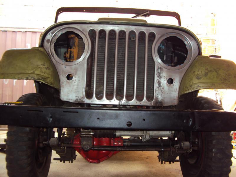

    Vavá pela posição da foto 2 tive a impressão que você deixou o motor nivelado e com isso o carburador fica fora do nível verifique esse detalhe para um melhor funcionamento (nada que vá dar grande diferença).
  • #178
    01/06/2011
    JUAZEIRO/BA
    2,412
    Citação Postado originalmente por georgevalle Ver Post
    George obrigado pela preocupação, mas eu coloquei em nível a base do carburador, entao o motor estar com a frente levantada.
    Valeu.

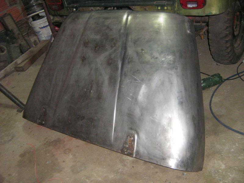

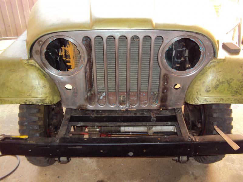

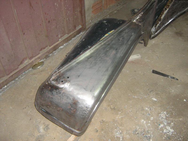

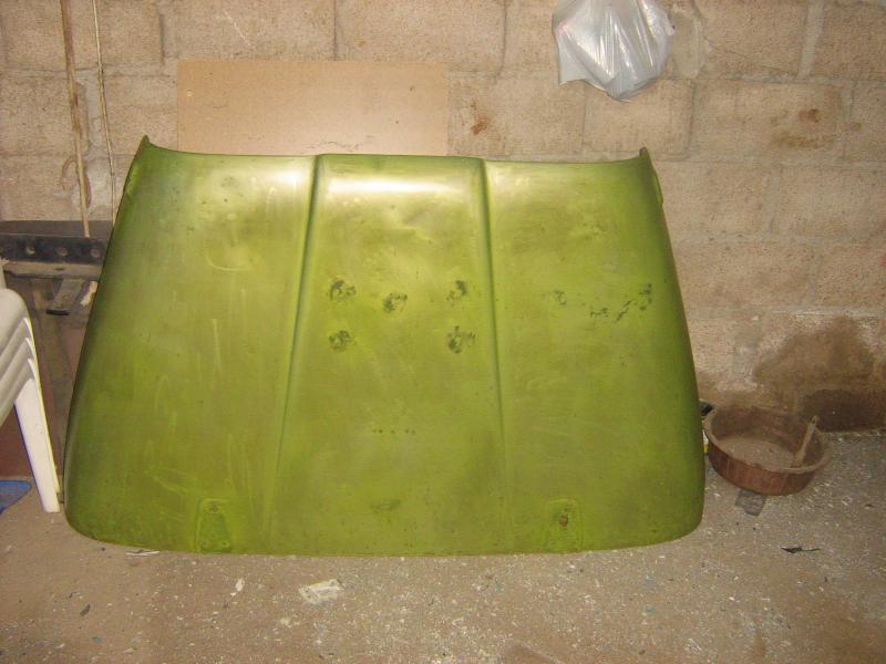

    Projeto Trupy Zupy - CJ 5 1965-img_0288.jpgProjeto Trupy Zupy - CJ 5 1965-img_0290.jpgProjeto Trupy Zupy - CJ 5 1965-img_0299.jpgProjeto Trupy Zupy - CJ 5 1965-img_0294.jpgAqui estao novas fotos da remoção da tinta dos para lamas e capô e do limpador de para brisas (FOX/FIAT)
