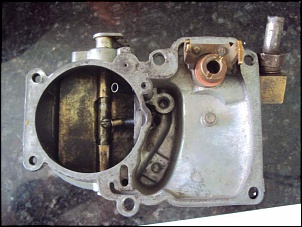

    Projeto Trupy Zupy - CJ 5 1965-dsc05042.jpgProjeto Trupy Zupy - CJ 5 1965-dsc05043.jpgProjeto Trupy Zupy - CJ 5 1965-dsc05044.jpg Esse bura tirei e levei num especialista, o único daqui, levei já desmontado pois so para desmontar ele cobra uma nota. Bem ele atestou que o bura é do chevete e que tenho que trocar todas as peças e isolar uma. Ele vai me vender as peças e eu mesmo vou fazer o seuviço, já que ele cobra 400 latinha para isso. Olhou tb o distribuidor e como a capsula de avanço estar furada vou ter que adquiri outra e segundo ele e eu concordo ter que uma determinada para o número do meu distribuidor. (dist. final 0.50 capsula 965)
    Os mecanicos em que fui disseram que isso nao procede, que qualquer capsula do GM151 dá.

    Vavarusso, não vale a pena gastar 400 reais num carburador é melhor comprar um revisado, com garantia e mais barato, no mercado livre. Acredito que esse seu deva ser um dfv 228, tem h40 eis que também serve. Dá uma olhada nos links abaixo:

    Bom dia a todos.
    Fiz todo o carbura e o vazamento na haste que aciona o pistão da injeção continuou, voltei no "especialista" e reclamei que ele tinha me vendido um pistão com embolo em plástico que nao vedava 100% então ele disse que foi por engano e trocou por um em couro. Ainda vou testá-lo. Vale a diga, nao coloquem no DFV 228 pistão com embolo em plástico.
