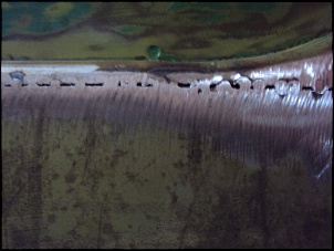

    Anexo 370847Até que enfim conseguir postar uma fota. AAFFF!!. Bem pessoal aqui está a solda feita por mim, minha primeira solda, com minha mig sem gás. E aí o que acham? Pelo menos a chapa nao ondulou como do outro lado feita com oxigenio e profissional....

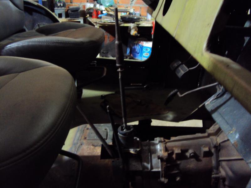

    Projeto Trupy Zupy - CJ 5 1965-dsc04464.jpgOlhe aí a posição original da alavanca do cambio chevete. Deixei-a completamente reta e com 500mm

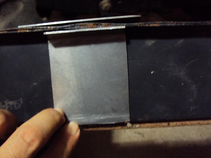

    Projeto Trupy Zupy - CJ 5 1965-dsc04700.jpgEste parabrisas está me dando trabalho, já que resolvi eu mesmo fazer tudo pois o que mando fazer o resultado não é bom. Entao pra fazer m&$d@ eu mesmo faço.
