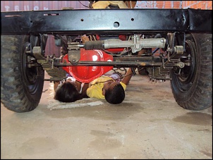

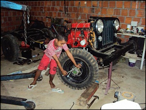

    Projeto Trupy Zupy - CJ 5 1965-dsc03866.jpgProjeto Trupy Zupy - CJ 5 1965-dsc03854.jpgAjuda extra.

    Projeto Trupy Zupy - CJ 5 1965-dsc03866.jpgAjuda extra.
    debaixo do jeep ,eu acho que não conseguiria fazer amor não ! minha esposa diria assim ... presta a atenção em mim !! rsrsrsrs
    Chinelao embaixo eu tb acho que nao, mas, em cima sim, com certeza. Mais ai é minha filha e meu sobrinho. Presta atenção Chinelão. rsrsrs

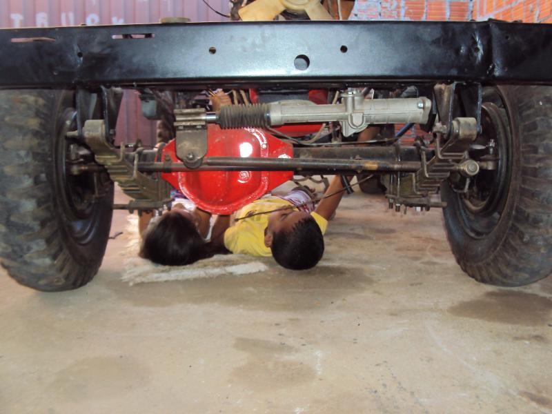

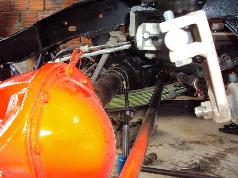

    E esse problema como resolver? Quando colocar a abraçadeira(na barra) vai pegar no feixe...sem a abraçadeira esterça total.
    Acho que diminuindo essa peça onde o terminal pega e assim aumentando a inclinação vou ganhar espaço para a colocação da abraçadeira.Depois que coloquei o motor esta barra ficou praticamente paralela a outra... O que os nobre colegas foristas acham??? Já mudei a posição do terminal em relação a esta foto, estar pela parte de trás.

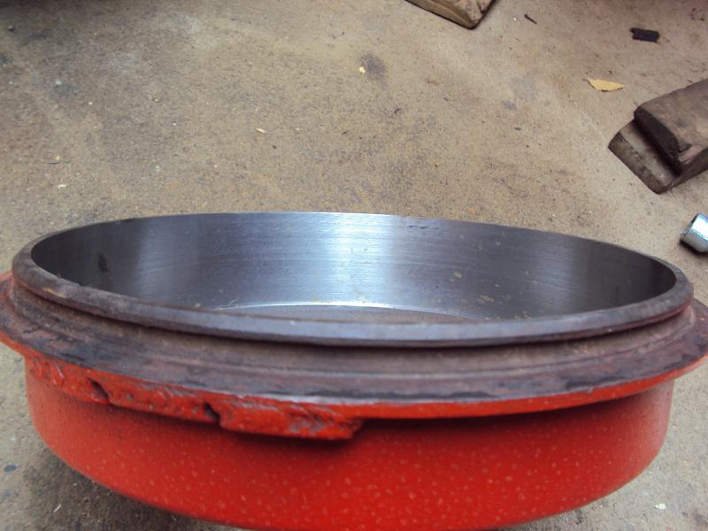

    Hoje levei as 4 panelas ao torneiro, porém só 3 precisam de passe.

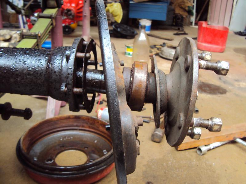

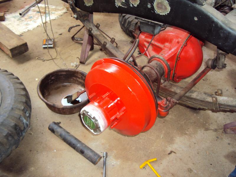

    Projeto Trupy Zupy - CJ 5 1965-dsc03164.jpgOlha a panela aí gente!!!!!

    kkkkk, rsrsrss, então explica ! ficou mau , rsrs
    essa foto da panela de cima, troca este rolamento( trabalhoso) e os retentores, já vi terem dois, um grande na frente e um dentro no eixo.( este não sei se foi adaptado pra vedar mais), muiiita graxa ajuda a vedar tambem...
    na foto da barra, jumelos maiores melhora , ja usei por cima mesmo, e nunca tive problemas, ate´usei sem tornear, coloquei na marra ( socorro em trilha ) e o kr rodou ou roda até hj assim...
    foi mal camarada...
    espero ter ajudado agora
    foi mal camarada...

    Esse rolamento e o anel que segura ele já troquei, foi o que tive mais trabalho até agora.
    Chinelão jumelos maiores resolvem se forem na frente. É isso???

    isso mesmo, eles abrem um pouco mais as molas, dando entre 1 cm e meio , buchas gastas tambem deixa os molas mais baixas, e se colocar um calço maior no eixo entre as molas tambem resolve , e mesmo que passe perto da mola a barra , o conjunto sobe e desce junto , dá a impressão que irá pegar se passar um um desnivel, mais não pega,

    Projeto Trupy Zupy - CJ 5 1965-001-2-.jpgProjeto Trupy Zupy - CJ 5 1965-002-2-.jpgProjeto Trupy Zupy - CJ 5 1965-004.jpgProjeto Trupy Zupy - CJ 5 1965-005.jpgAs panelas aí, novinhas pq nem sempre panela velha faz comida boa.
