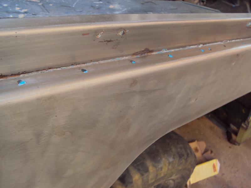

    Projeto Trupy Zupy - CJ 5 1965-dsc04466.jpgProjeto Trupy Zupy - CJ 5 1965-dsc04474.jpgProjeto Trupy Zupy - CJ 5 1965-dsc04471.jpgProjeto Trupy Zupy - CJ 5 1965-dsc04470.jpgMeus caros vejam a primeira foto. Viram? Será preciso tirar esses pontinhos de tinta azul para nao estourar a tinta nova? Ou depois de uns 3 meses sob o wash prime nao farão mais efeito à tinta?

    Se estiver com ferrugem por baixo estoura sim.... caso nao tenha ferrugem, blz, mais pode ser que fique com ressalto apos ter jogado toda a tinta...
    tenta tirar com removedor , e um prego pra raspar ....

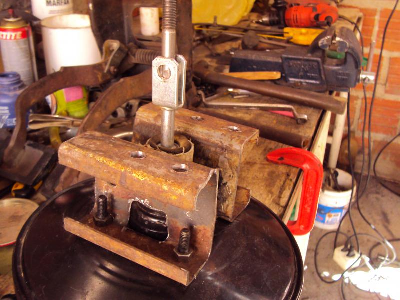

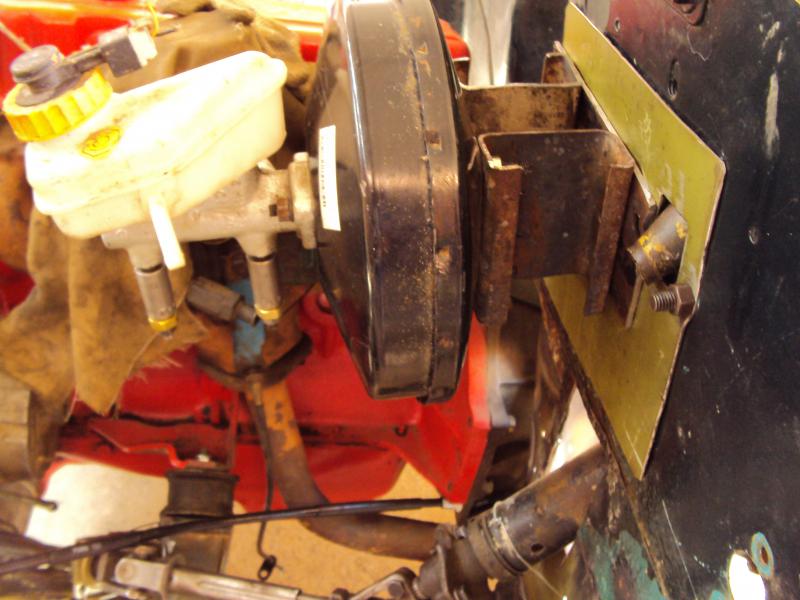

    Projeto Trupy Zupy - CJ 5 1965-dsc04486.jpgProjeto Trupy Zupy - CJ 5 1965-dsc04490.jpgProjeto Trupy Zupy - CJ 5 1965-dsc04493.jpgA adaptação que fiz, hidrovácuo da fiat strada com pedaleira do opala

    Caro Vavarusso!
    Está ficando serviço de profissional, parabéns!
    Para um melhor desempenho do servofreio, tem que colocar um guardapó na parte que sai o eixo do pedal.
    Quando fixa no carro, essa parte fica no interior, onde o ar tem uma contaminação menor.
    Isso deve ser seguido, pois quando pisa no freio, aspira ar pela aquela região, se furar o diafragma, mais ainda.
    Portanto, providencie uma coifa para adaptar ali, por garantia.

    Grande Kim, obrigado pelo elogio e vou seguir seu conselho.
