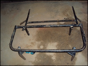

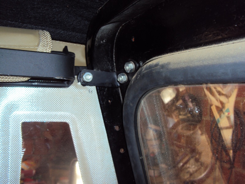

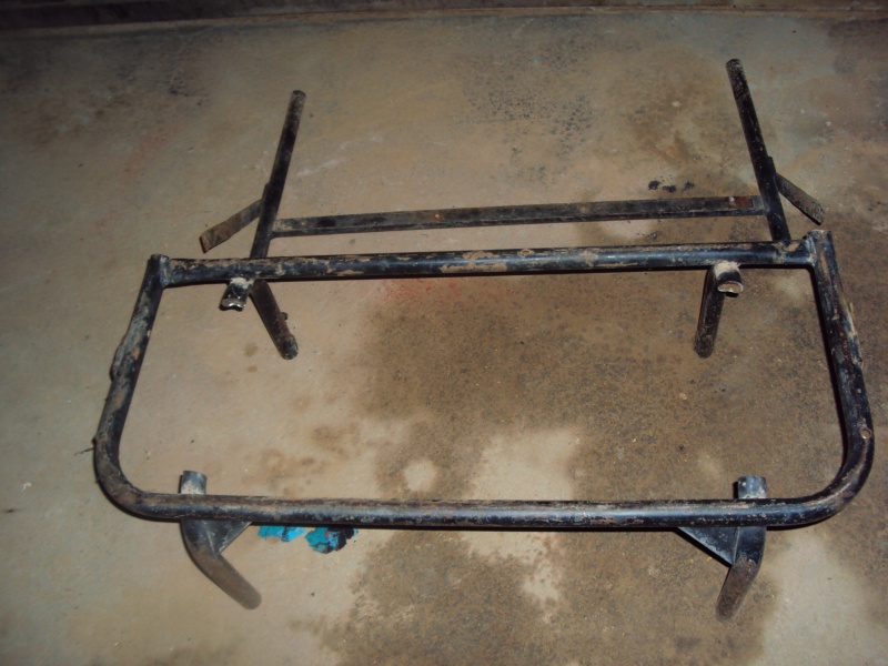

    KKKKKK tô so testando homi, num vê a fita crepe nao? Pior que acho que é assim mesmo. Nao é assim? Agora nao sei masi como colocar.
    É assim Vavá, só que esse da foto é o do outro lado... a armação metálica é pra ser vista de dentro (o acabamento é pro lado de fora).

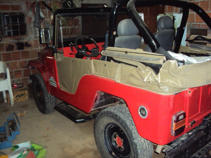

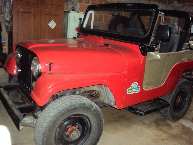

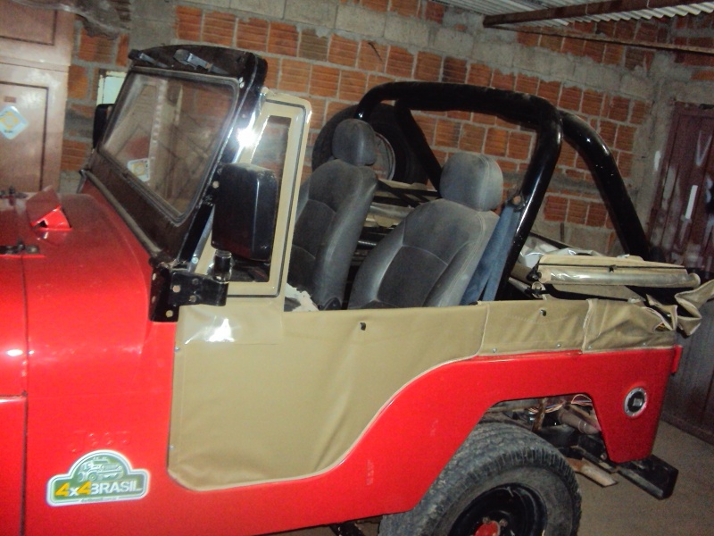

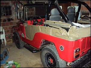

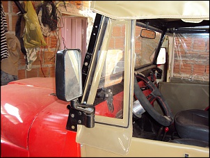

    Quebra ventos- Capota Gaucha
    4X4GARAGE,coloquei os quebra ventos do lado errado mesmo, achei mais bonito. Homi vc quer me atrapalhar. Rsrsrs

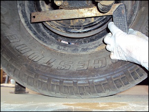

    Ângulo caster

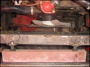

    Fiz a medição do ângulo caster e para minha surpresa está com 3º "positivo" ou seja 93º "positivo". A moleza da direção deve ser outra coisa. Bb com muita vazao. Veja tb foto dos calços planos, que por preguiça não vou tirá-los, até pq nao estão contribuindo nem + nem -...

    Citação Postado originalmente por Pablo.pinto2007 Ver Post
    Abração!
    Pablo
    Pablo é assim como na foto da fita crepe.
    Valeu.
  • #1244
    27/09/2007
    Fortaleza/CE
    2,436
    Citação Postado originalmente por vavarusso Ver Post
    Valeu.
    É eu notei na foto que vc tirou por dentro que realmente não está errado...

    1,854
    se vc aumentar para 5graus melhora muito!qto esta a convergencia?

    Eu tb acho que melhora consideravelmente Edison, e vou ver se tenho coragem de fazer, talvez em fevereiro que estarei de férias. Como seria Edison um cunha para aumentar uns 3º aos 3º que já tem?? Convergência? Fiz o alinhamento com uma corda fina e achei que esta ok. Andei uns 12km com ele hoje... pula muito, e a capota faz muito barulho, tambem percebi que quando passo por terrenos, tipo: baixo de um lado depois do outro, novamente do outro, ele fica meu que jogando de lado. Será que são os calços de mt de opala na carroceria??
    O carbura ficou 100% depois do desborbulhador, vazao alta e baixa pressao. Recomendo!!! Obrigado!
    Vavá, o problema da capota é esse... o barulho interno aumenta, inclusive do motor... pode notar quem tira a capota além da sensação de liberdade maior (pelo conversível), diminui a ressonância de toda a zuada do motor, e sem contar da armação da capota, que range também...
    Sobre os calços de carroceria sou suspeito em te falar... pois quando fiz uma reforma no jeep em 1999 colocamos balata feita de pneu de caminhão, é claro que foram cortados por um profissional do ramo de borrachas e todos os calços conforme de fábrica, inclusive aquele L que fica debaixo da ponteira dianteira do caixote... enfim... eu descontente com a altura e lendo muito aqui no fórum inventei de dar um UP no bixo, aí troquei por coxins do opala, só que essas borrachas são moles demais e os parafusos de fixação não são passantes, ou seja, se a borracha romper sua carroceria sai de cima do chassis (teoricamente), então comecei a ter problemas de trincas na fibra, devido as descompensações diferentes causadas devido a borracha mole... não sei se são esses que vc está usando, mas se for não recomendo, quando dessa reforma comprei uns calços de PU, que são duros, porém o top dos calços é um que é caríssimo e deve ter sua qualidade correspondente ao preço, tanto é que na loja mais conhecida tá esgotado (não sei se é porque a demanda não corresponde ou por falta de sua importação), segue link Aqui na Gama4x4 você encontra tudo para seu 4x4 (11) 5062-9000 Tele Vendas
    O meu com calços de PU range muito, mas pelo menos sei que estou seguro agora e sei que não vai ceder, apesar de já ter visto a antiga rachadura abrir (porém pode ser só pela torção da carroceria, já que só passei massa, não aprofundei o reparo na fibra).
    Fica a dica!!!
    Pablo
