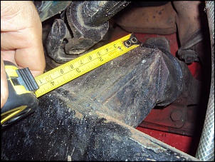

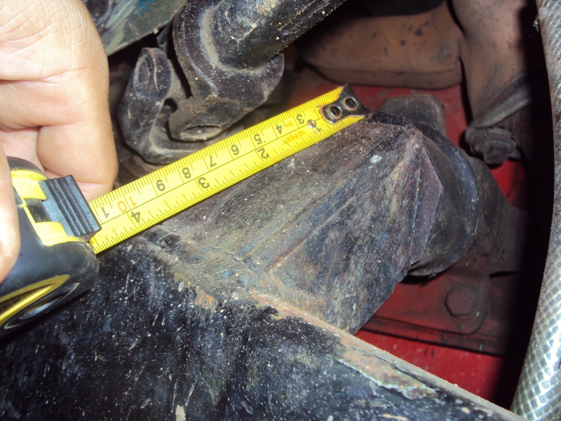

    Meu caro Matrakaum, vou medir e postar para voce. Mas te adianto que voce nao vai alterar a altura da travessa de cambio, voce vai assentar a flange no coxim da travessa e a travessa no chassi. Entao daí voce coloca a base do carbura no plano. Foi assim que me ensinaram e foi assim que fiz.. No meu caso a ventuinha mecanica, original ficou a uns 40mm do radiador, lembrando que uso radiador de opala motor 6 cil. Vi na sua foto que as alavancas de cambio ficaram um pouco para trás...

    Veja algumas fotos que tirei agora pra voce, ver se vai te ajudar. Do lado mo motorista o suporte ficou com uns 10cm a partir do lado externo do chassi do outro lado uns 17cm tendo o lado externo do chassi como referencia.

    Então Vava não vou subir a travessa do câmbio. O que percebi é que a Reduzida trabalha inclinada lateralmente, ou seja, a parte da flange fica mais alta... do modo em que eu havia colocado, o carter da reduzida tava pegando no protetor da travessa o que puxava todo o sistema pra baixo. Colocando o suporte que vai fixado na travessa junto com o coxim do cambio o sistema sobe, joga as alavancas da reduzida um pouco pra frente (elas tinham encostado em cima na lata pq. estavam inclinadas para trás), o motor entra no nível mantendo....TCHANNN uns 4centimetros da pá da hélice para o Radiador. Acho que assim resolvo meu problema. Segundo minhas medidas este Suporte, aonde o cambio do chevette apoiará, terá uns 16cm de altura....
