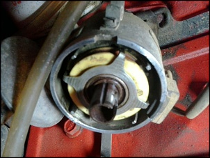

    Pessoal além do consumo do meu jeep estar alto uns 3l/km, carburador revisado, ignição eletrônica toda boch , bobina nova, cabos novos, velas novas... ele estar dando umas cabeçadas, falhando. Vejam: responde muito bem as acelerações, mas quando tenta andar sem ficar bombando o acelerador ela dá falhamento como se o combustível nao fosse suficiente. Um colega aqui do fórum acho que um dos possiveis problemas fosse o desalinhamento das aranhas com um sulco que tem no eixo do destribuidor, então fui dá uma olhada e realmente está desalinhada. Como fazer?? Fotos para ilustrar.

    Vavá, veja se este video te ajuda. Não o mesmo de seu motor, mas a essência de regulagem é a mesma

    Eu tenho um gm151 e apanhei bastante para deixar ele "razoavel" digo isso porque ainda não tá 100%, o problema é o dfv228 que mesmo sendo muito simples deu muita dor de cabeça, a minha solução para limpa-lo e deixar ele sem falhar foi deixar umas 3 horas submerso no vinagre de alcool, isso mesmo, eu quando li sobre esse procedimento pela primeira vez pensei que era balela, lenda, mito, ou como queiram chamar, mas coloque no vinagre e verá que instantaneamente ene vai começar a soltar a sujeira, então deixa ele de molho, usa ar comprimido para limpar todos os dutos, limpa com pincel, lava com agua e sabao para neutralizar o carater acido do vinagre, limpa com agua, deixa secar bem e limpa com gasolina, foi assim pelo menos que consegui resolver a maioria das "falhadas", e amigo sobre o distribuidor eu não sei dizer, mas se precisar fotos dele dá um grito que abro lá e tiro umas fotos...
    espero ter ajudado

    Obrigado Reslima e Kaiser. Reslima o tanque e novo, de plastico tras. da CLA a linha fiz toda nova, filtro tem apenas um antes da bomba. Kaiser o carburador foi todo revisado e teve tudo trocado menos a boia de metal que "especialista" disse que dá 10 a 0 nas novas. Kaiser acho que vc tá certo a culpa vai ser desse DFV, lembrando que ele estava 100% antes. Kaiser se vc puder obrservar o seu dist e comparar com a minha foto.
