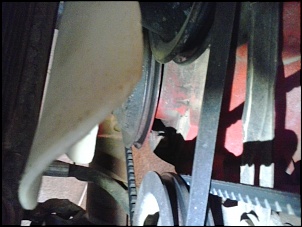

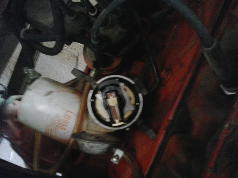

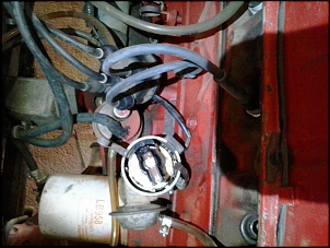

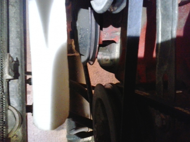

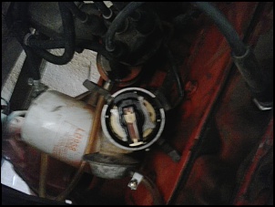

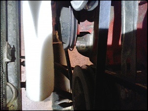

    Bom dia pessoal, como podem ver nas fotos acima, e tb relatei que o ponto estava em uns 10° negativos e o consumo por volta dos 3,5Km/l, então mudei para uns 14º positivos e o consumo ficou o mesmo, porém o funcionamento ruim, sem desenvolver. Nao tenho mais o que fazer, a nao ser nao usar gasolina. Bem os cabos nao dão mais choques, e os cilindros todos funcionam perfeitamente, só que quando retiro qualquer um dos cabos, vejo que fica saltando uma faísca do terminal da bobina(fio verde da caixinha) para o terminal central da mesma. (????)

    Vava, primeiro, teu motor não é a alcool pra avançar tanto o ponto assim. Segundo, pelo que relatou do comportamento do motor, eu acredito que esteja fazendo confusão no "avançar" e "atrasar" o ponto. Olhando o distribuidor de cima, o rotor gira em sentido horário, portanto, adiantar significa levar o corpo da distribuição em sentido contrário ao da rotação do rotor e atrasar, significa levar o corpo do distribuidor no mesmo sentido de rotação do rotor.

    Valeu Reslima. Vou verificar isso. O que é o seguinte: 1º passo encontro o PMS do 1º cilindro, a marca da polia alinha com o zero da "chapinha". 2º passo giro a polia até 12º, por exemplo. 3º passo giro o corpo do distribuidor até alinhar o rotor com a marquinha noa borda da carcaça do distribuidor. Acho que assim estará 12º avançados. Tambem já testei o contrario 12º atrasados. Lembrando que já fiz com o motor ligado e ir girando o dist horário e ante horário. Agradeço muito as ajudas. Obrigado. Nao quero levá-lo em oficinas por enquanto.
