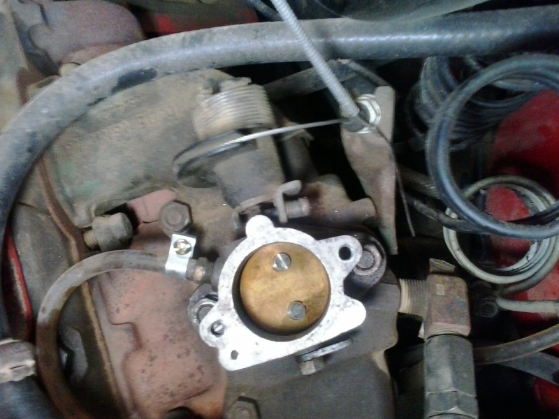

    Vava ta sem mola na haste do ejetor ou é a foto que esta me enganando e a mola ta la

    Vavá olhando as fotos, me chamou atenção algumas coisas, não achei o parafuso da regulagem da mistura ar/combustível da lenta que é na base do carburador (pé de ferro) é aquele parafuso com ponta agulha com mola, me chamou atenção na foto que mostra a base do carburador está faltando um furo ali tem que ter os furos dos parafusos que fixam o carburador e mais dois que é por onde faz justamente a lenta, e outra é com relação a mangueira do vácuo do servo (esta que o mestre Antonio está sugerindo desligar) preciso de uma foto do "T" que ela está ligada, pelo que vi ela está ligada na válvula que tira os vapores do interior do motor, com esta ligação errada tem duas situações uma é que não vai queimar os vapores de combustível que passa pelos anéis e assim contamina o óleo do motor e outra o servo ligado nesta válvula fica pesado pois esta válvula não é para fazer vácuo e sim puxar um pouco de ar para queimar, tire umas fotos mais detalhadas do carburador de lado, desta base que você já tirou mas mais perto para identificar o furo da lenta e do "T".

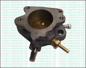

    Bom dia George Valle, bem isso eu sempre achei estranho, mas um cara que mexe com isso aqui disse que era do opala entao calei-me. A própria junta que o "especialista"me vendeu tem dois furos que ficam sem função. Sobre o parafuso de lenta tá no lugar. as saídas da tampa de válvulas estao as duas desligadas, a mangueira que vc fala é do outro combustível. Veja fotos que pesquisei. A segunda foto é do corcel I
    Miniaturas de Anexos Miniaturas de Anexos Projeto Trupy Zupy - CJ 5 1965-pe-de-ferro-do-trupy-zupy.jpg   Projeto Trupy Zupy - CJ 5 1965-pe-de-ferro-corcel-i.jpg   Projeto Trupy Zupy - CJ 5 1965-base-carburador-dfv-228-opala.jpg

    Vava, o george não falou do parafuso da lenta, falou do parafuso da mistura. Olhe na segunda foto, do lado direito da base existe um parafuso/agulha com mola, o seu parece estar sem. Se realmente estiver sem, tenho que concordar com o pessoal que o problema é entrada de ar falso mesmo.
    Reslima é porque nao dá para ver mais ele está. Obrigado.
